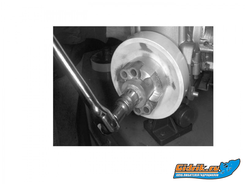

Сейчас главная проблема из мотора с силой прет воду, из под большой круглой вращающейся штуковины. Как устранить?

Вот эта хрень, из под которой прет
привод.jpg [ 163.35 КБ | 15857 просмотров ]

Похоже на сальник вала.только откуда там вода?
СообщениеДобавлено: 14 июл 2011, 14:02
Сообщения: 4496
год какой?

год 1996. странно то что вода то прет как дурная, то сухо. Когда прет техника не едет как надо

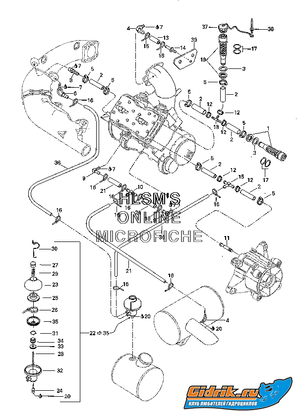

Я так понимаю глушитель и сверху клапан. 22-35
SD965896B8.gif [ 56.62 КБ | 15865 просмотров ]

То бишь ватербокс.

А что на фото за деталь? Что то в мануале не нашел.[/u]
