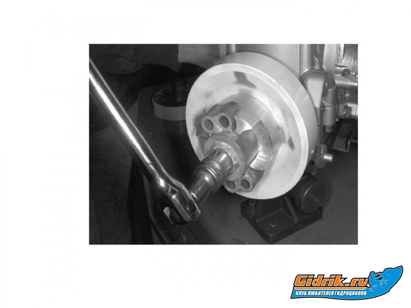

Добрый день, приобрел катер sea-doo chalenger 180. Мотор rotax 787. Состояние немного подзагнанное. Двигатель работает неустойчиво на холостых. На скорости вроде нормально, но если остановиться то потом начинает троить и невозможно опять разогнаться. Воняет бензином. Такое чувство что переливает. На стоянке за ночь из фильтра весь бензин ушел, получается игла не держит? Из привода гидромета брызгает вода. Это очень страшно? Что за клапана чверху на каждом цилиндре? В одном клапане тарелка с дыркой, на что это влияет? На глушаке из клапана вода брызжет, это страшно? Где можно описание мотора на русском найти? Буду благодарен за помощь.

Извините, вы его на суше заводите? Как видно, что из глушителя брызжет вода?
Наверху находятся
Цитата:
тарелка с дыркой
клапана. Их не выбрасывайте-они еще пригодятся, даже с дыркой.
Сфоткайте-выложите здесь.

Сейчас главная проблема из мотора с силой прет воду, из под большой круглой вращающейся штуковины. Как устранить?

Вот эта хрень, из под которой прет
привод.jpg [ 163.35 КБ | 15893 просмотра ]
СообщениеДобавлено: 14 июл 2011, 13:41
Сообщения: 4496
Похоже на сальник вала.только откуда там вода?

год какой?

год 1996. странно то что вода то прет как дурная, то сухо. Когда прет техника не едет как надо

Я так понимаю глушитель и сверху клапан. 22-35
SD965896B8.gif [ 56.62 КБ | 15901 просмотр ]
СообщениеДобавлено: 14 июл 2011, 15:38
Сообщения: 4496
То бишь ватербокс.
СообщениеДобавлено: 14 июл 2011, 15:44
Сообщения: 4496
А что на фото за деталь? Что то в мануале не нашел.[/u]
