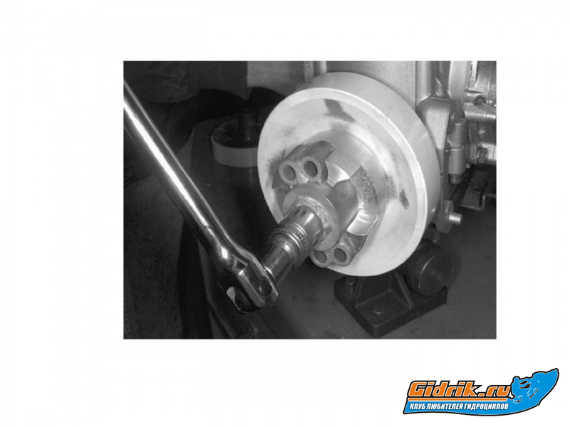

Вот эта хрень, из под которой прет
привод.jpg [ 163.35 КБ | 15882 просмотра ]
СообщениеДобавлено: 14 июл 2011, 13:41
Сообщения: 4496
Похоже на сальник вала.только откуда там вода?

Raider";p="23252 писал(а):
год какой?
год 1996. странно то что вода то прет как дурная, то сухо. Когда прет техника не едет как надо

Я так понимаю глушитель и сверху клапан. 22-35
SD965896B8.gif [ 56.62 КБ | 15890 просмотров ]
СообщениеДобавлено: 14 июл 2011, 15:38
Сообщения: 4496
То бишь ватербокс.
СообщениеДобавлено: 14 июл 2011, 15:44
Сообщения: 4496
А что на фото за деталь? Что то в мануале не нашел.[/u]
