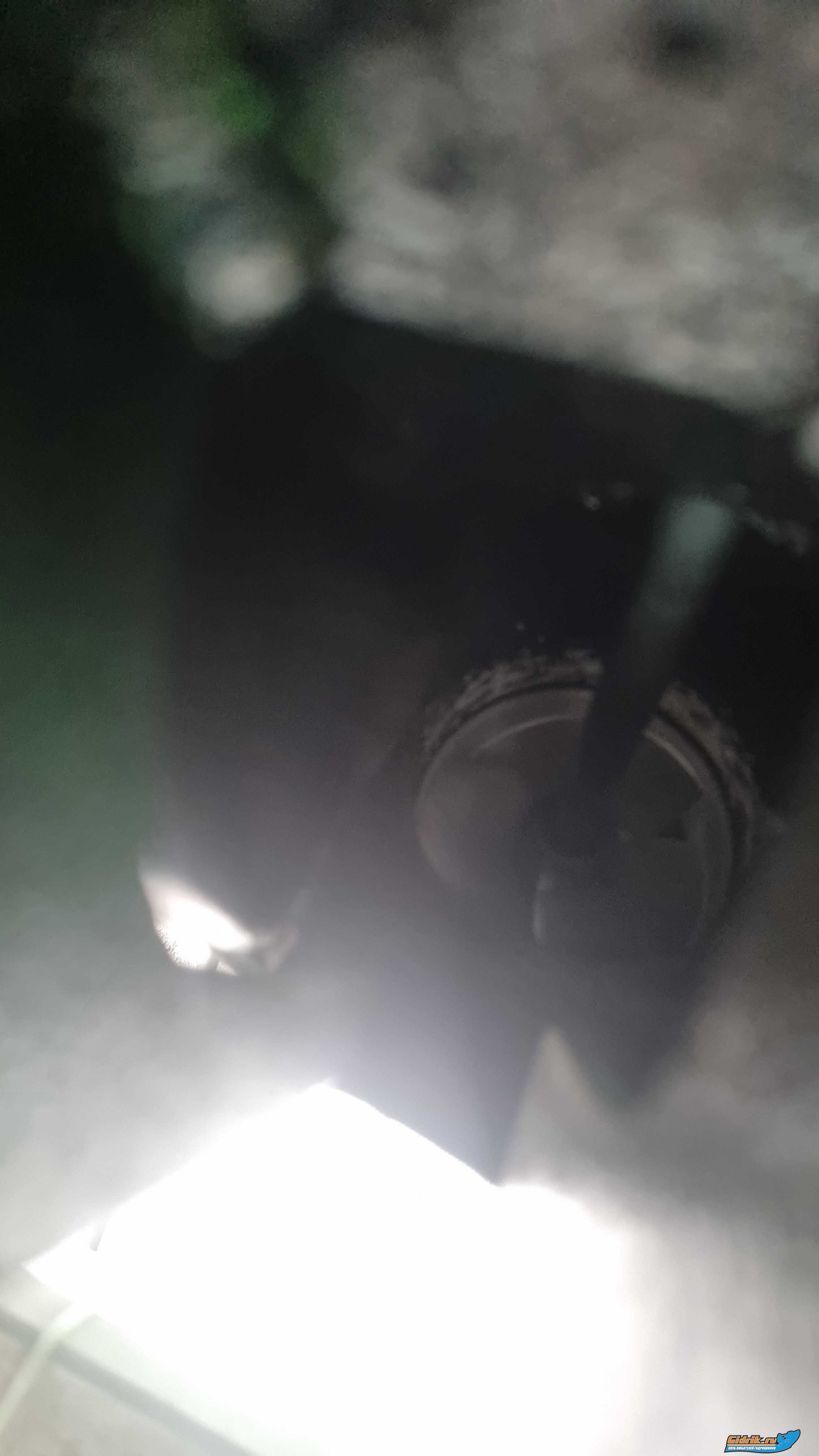

Как тут зазор смотреть?
ссылка на видео: https://yadi.sk/d/9ZHgD2Ocyxp-zg
20220812_171244.jpg [ 1.39 МБ | 5902 просмотра ]
20220812_171236.jpg [ 651.47 КБ | 5902 просмотра ]

Так не видно. Если п подсветил с обратной стороны… зазор нужно смотреть где лопасти винта прилегают к кольцу

Как до этого добраться? Сопло разбирать?

Чтобы этот зазор увидеть, надо сопло разбирать?

посвети туда где у тебя водозаборная решетка

На вид вроде все плотненько

Криминала не вижу. Но кольцо под замену

я имел в виду светить туда где вода входит, смотреть туда где вода выходит)

Ну свети не свети, крименал не крименал а причину этому и я бы хотел знать, ешё бы на спямляющих... на входе глянуть

Если плавно разгонятся и гидр не захлебывается и набирает нужные обороты и скорость то это кольцо импеллера.

Как понимаю зазор более 1 мм.
