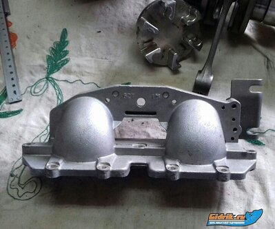

Блокировка кроссовера на впуске.
Чистый фристайл на SJ.

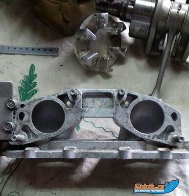

Толик привет.фото с верху и с обратной стороны можно?

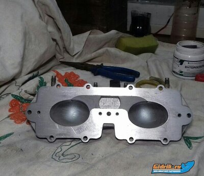

Привет Игорь! родной, 38 карбы

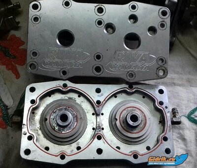

Как снять с этой чёртовой головы купола, по ходу закисли. Греть страшно, в керосине замачивал и не х..я

СообщениеДобавлено: 06 май 2021, 10:09
Сообщения: 3036
Как снять с этой чёртовой головы купола, по ходу закисли. Греть страшно, в керосине зампчивал и не х..я
резаком не надо греть, феном, до 150 градусов легко можно нагреть, ничего не случится.
ещё можно в кипяток опустить, тоже помогает.
СообщениеДобавлено: 06 май 2021, 10:21
Сообщения: 2628
В мыслях есть такое, лимонки добавить пусть покиснет если сразу не пойдут.
СообщениеДобавлено: 06 май 2021, 20:36
Сообщения: 2628
Сам кипяток не помог, с лимонкой вечером сами выпали :)
