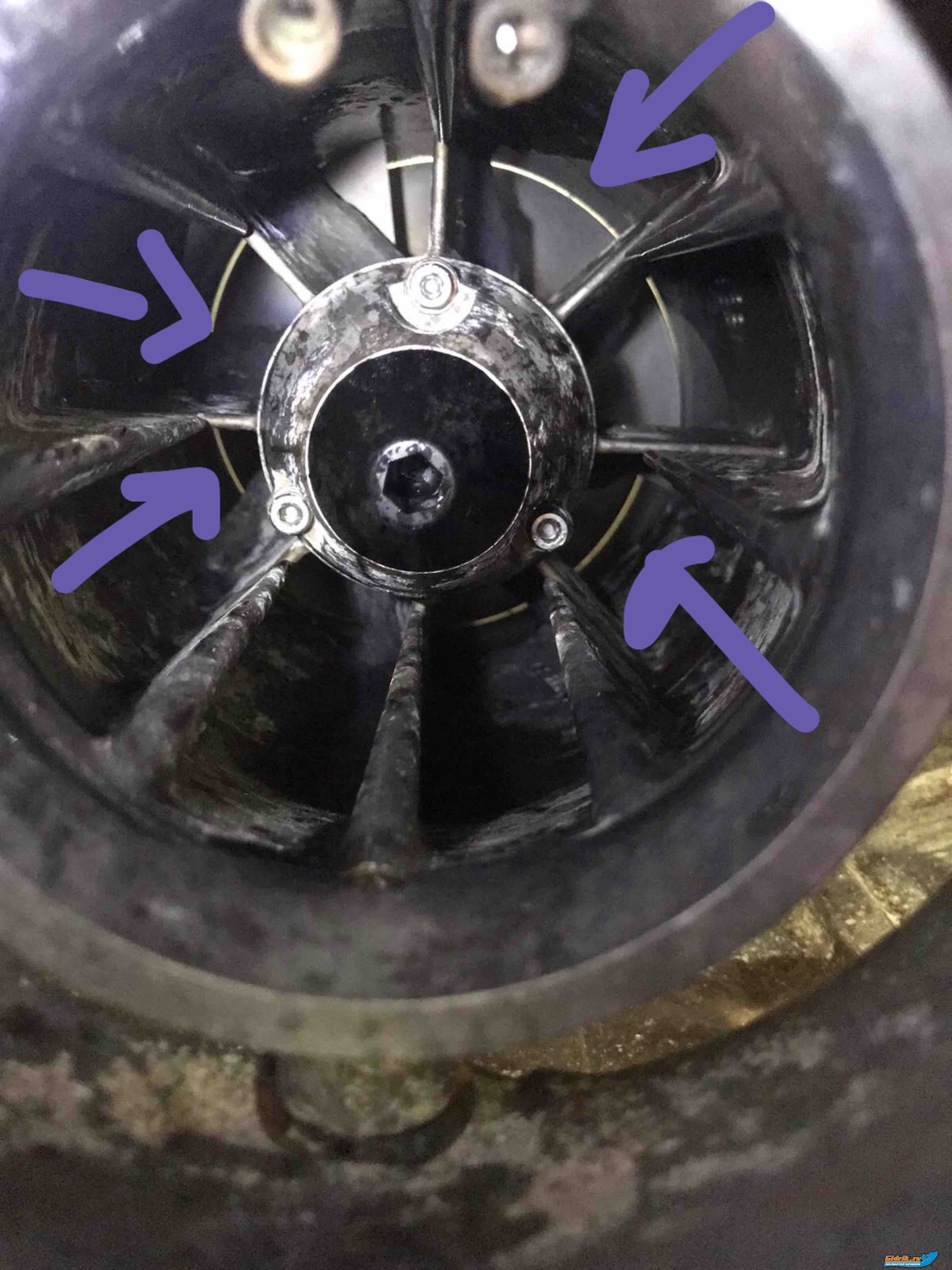

Привет,

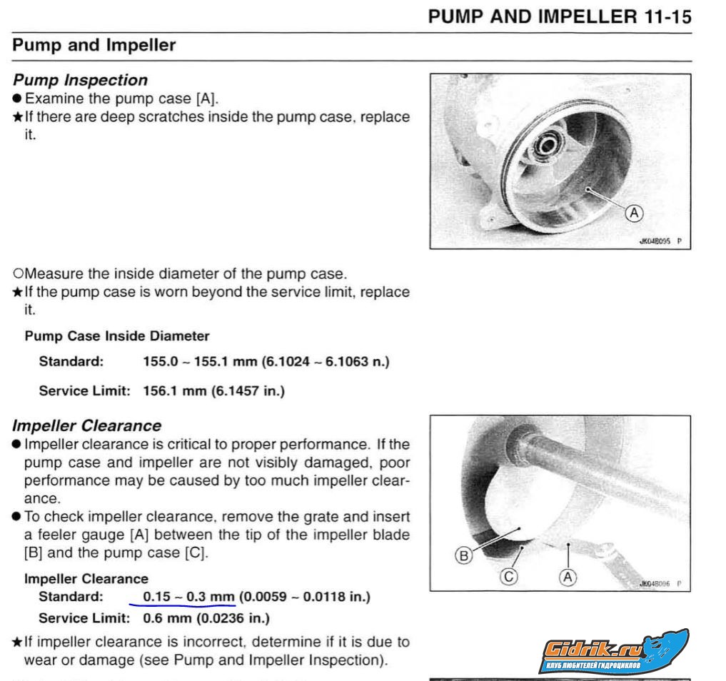

1. Кто знает по мануалу какой допустимый зазор импеллера на Kawasaki ultra 250x?
2. Какие симптомы того, что зазор уже большой?
3. Есть ли возможность регулировки зазора или сразу ремонт?
12.jpg [ 748.72 КБ | 10944 просмотра ]

Тут даже щуп не нужен что бы понять что пора делать водомет

Сзади винта стоит фонарь чтобы подсветить зазор, но реально он на фото выглядить из-за света большим. Есть ответы на вопросы выше которые я написал?

Нашел мануал, вот инфа по стандартному зазору может кому-то будет полезно оставлю фото тут.
Pump.JPG [ 168.08 КБ | 10870 просмотров ]

Уже не плохо)
по зазору чем меньше тем лучше, я себе втулил с зазором 0.05 было круто!
до 0.6 боле менее едет, при большем зазоре уже есть ухудшения, я как то докатал до 1.5 мм вообще из воды гидрик не выходил.
2. Симптомы: буксует, мотор раскручивается, а гидр не разгоняется, или разгоняется плохо, как буксующее сцепление.
3. Не регулируется, только ремонт, а тут ужа варианты( сменное кольцо, если есть, втулить, точить, наплавлять, и т.д.)

Спасибо Юрец Панда,
ценная информация. В моем случае когда я один наваливаю пробуксовки нет и если вправо / влево нагрузку резко давать выход с воды тоже без проблем.
Как только подсаживается пассажир и наш вес суммарный 150+кг мотоцикл на прямых едет нормально, но если вправо / влево резко при выходе с воды начинает как бы захлебываться и буксовать. Похоже на твое описание.

Излишняя выработка и слишком большой зазор даёт эффект пробуксовка сцепления, орёт и набирает обороты до максимальных - а скорость медленно и постепенно. По вашему описанию не похоже.
И вроде все равно с пассажиром или без, или буксует или нет.
У меня бывало когда крутишься заныриваешь и водой сильно заливает - начинал давиться и тяга пропадала, как перебои в работе мотора, лечил заменой уплотнения капота, чтоб вовнутрь воды не набирал.

Привет, на фото выделил, где я нашел отстойник на впуске. Подскажите это речь идет о нем? Когда его снял там масло и видимо немного вода попадает, получается такого рода эмульсия -> думаете эта смесь попадает во впуск на резких поворотах и получается что мотор как-бы захлебывается?
Проверил также зазоро импеллера щупом 0,45мм конечно не хороший, но судя по мануалу не самый худший 0,6мм сервис.

Да это он. Зазор уже не очень, делай водомёт, надеюсь у тебя там уже 3 упорных подшипника?
