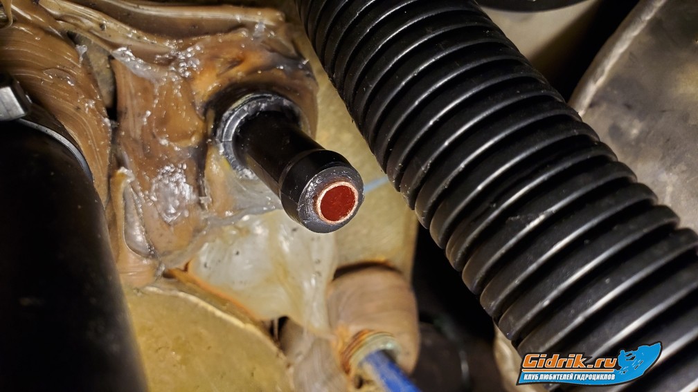

Ну что ж! Утечка-протечка нашлась!!!! УРАА. Как оказалось, это не шланг лопнул, это лопнул или треснул ( уж не знаю что именно) сам черный штуцер подачи воды, к которому подключается шланг от водомета. И уже внутри протекал в корпус!!! со всеми вытекающими. Решение проблемы простое, внутрь вставляем медную трубку, длина 12см, внутренний диаметр 8 мм получится, тонкостенная трубка. Нужно на 1мм рассверлить родную черную, ставим все на герментос и все ))) Никогда не думал, что эти штуцера трескаются....
СообщениеДобавлено: 24 июл 2020, 04:26
Сообщения: 1037
Имя: Виталий
Откуда: Хабаровск
Благодарил (а): 66 раз
Поблагодарили: 50 раз
Вот как выглядит втулка, уже залил герметиком )) Проверил на утечки воздухом, все ок!
Внутри пластикового штуцера рассмотрел трещинку как раз посередине, вот оттуда и травило.
Вопрос к знатокам, заужение входного отверстия с 8 мм до 6 мм критично? или все таки пофиг? Вставить втулку большего размера никак, нехватит мяса пластика рассверлить... Этот контур подачи воды идет на чаргер, на мотор там еще одна подача, и кулек отдельная подача... то есть всего 3 подачи воды

Олег23 писал(а):
Это наверно слив а не подача. Подача же с водомета идет а не выше него?
нет это подача, сливом этот шланг работает только на промывке! Это все в шахте происходит, шланг идет от водомета ( там тройник )
СообщениеДобавлено: 24 июл 2020, 06:53
Прокатись да замерь температуру. Плюс минус она должна быть одинаковая с двс. А там уже дуиать если будет греться стльнее то эту вынемать и вытачить у токаря разборную из двух частей.
А как замерить температуру компрессора..
Греется он прилично, хз как повлияет заужение с 8 до 6мм, довольно много в пересчёте на площадь сечения

SaneKo писал(а):
Пирометр берешь и меришь.

SaneKo писал(а):
Там заужение это только на отрезке 12см, там повысится давление и все, далее идут шланги на 10 вообще! Если бы вся подача стала уже на 2мм то согласен, а так ничего не будет криминального.
