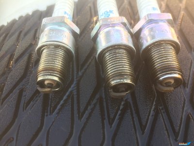

Надеюсь сегодня при сборке нашли проблему прогара. На втором Целиндре болт Н был закручен так что оставалось 1/2 оборота!!!! А на первом и третьем 3/4. В мануале как я понял от 7/8 до 3/4. Надеюсь причина была в этом, но и прокладку поставили потолще. Тесты покажут. Так же подварили следы кавитации на винте, и естественно шлифанули его.

Юрец Панда писал(а):
Надеюсь сегодня при сборке нашли проблему прогара. На втором Целиндре болт Н был закручен так что оставалось 1/2 оборота!!!! А на первом и третьем 3/4. В мануале как я понял от 7/8 до 3/4. Надеюсь причина была в этом, но и прокладку поставили потолще. Тесты покажут. Так же подварили следы кавитации на винте.
Основываясь на своем опыте печальном четверть оборота не стльно повлияет на смесь. Грубо говоря если свеча светло коричневая станет немного темнее и то не факт. Поедешь тестить проверяй цвет свечей как можно чаще. Да и на воде можно подрегулировать, коллектор снимается 5 минут. И если будет плохой цвет не бойся крути сразу по пол оборота. Лучше сделать богатую и потом уменьшить ее.

Я сделал около 7/8, ну почти 1. Сначала притру поршень, ну и свечу буду смотреть.

Обкатал сегодня мотор, поменял свечи, вот такие они были после 20 минут катания на 5-6 тысячах. Нормальные? А то я чёт по их цвету не могу определять...

Сообщения: 3036
Все 3 разного цвета, но криминала не вижу
По моему 1 3 вроде одинаковые, в 2 чуть богата смесь.
СообщениеДобавлено: 21 июн 2019, 02:18
Как по мне для этого мотора я бы крайние подкрутил еще. Тем более ты еще не на максимуме как я понимаю катался ? Средняя свеча цвет на фото мне не понятен.

на крайних свечах лучше подлить бенза, средняя пока пойдет. Но надо выше обороты ехать там уже будет видно.
Для2т двигатель пусть лучше слегка смесь богатая будет(как средняя свеча),да расход будет выше, зато дольше проживет и меньше денег высосет

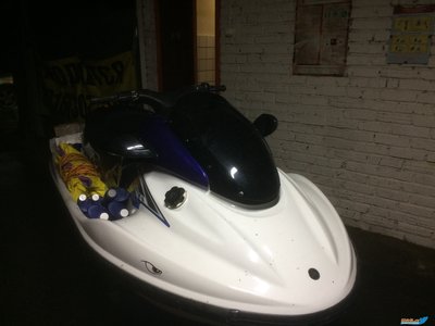

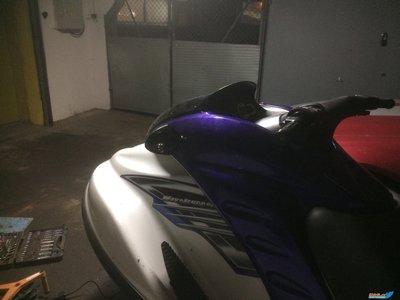

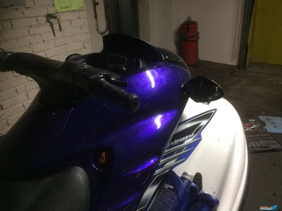

После предыдущего гидра и катера ощущалась нехватка зеркал. На али купил пару за 1700₽. К этой модели зеркал нет. Так что это конечно колхоз от другого гидра. Но мне нравится. И функционально. В деловых зеркалах проблема в том что они не регулируются, но это и не надо если поставить нормально. В субботу думаю проверю. Крепятся на два болта м8.
На гидриде мусор от сверления) сфоткал сразу как поставил)
