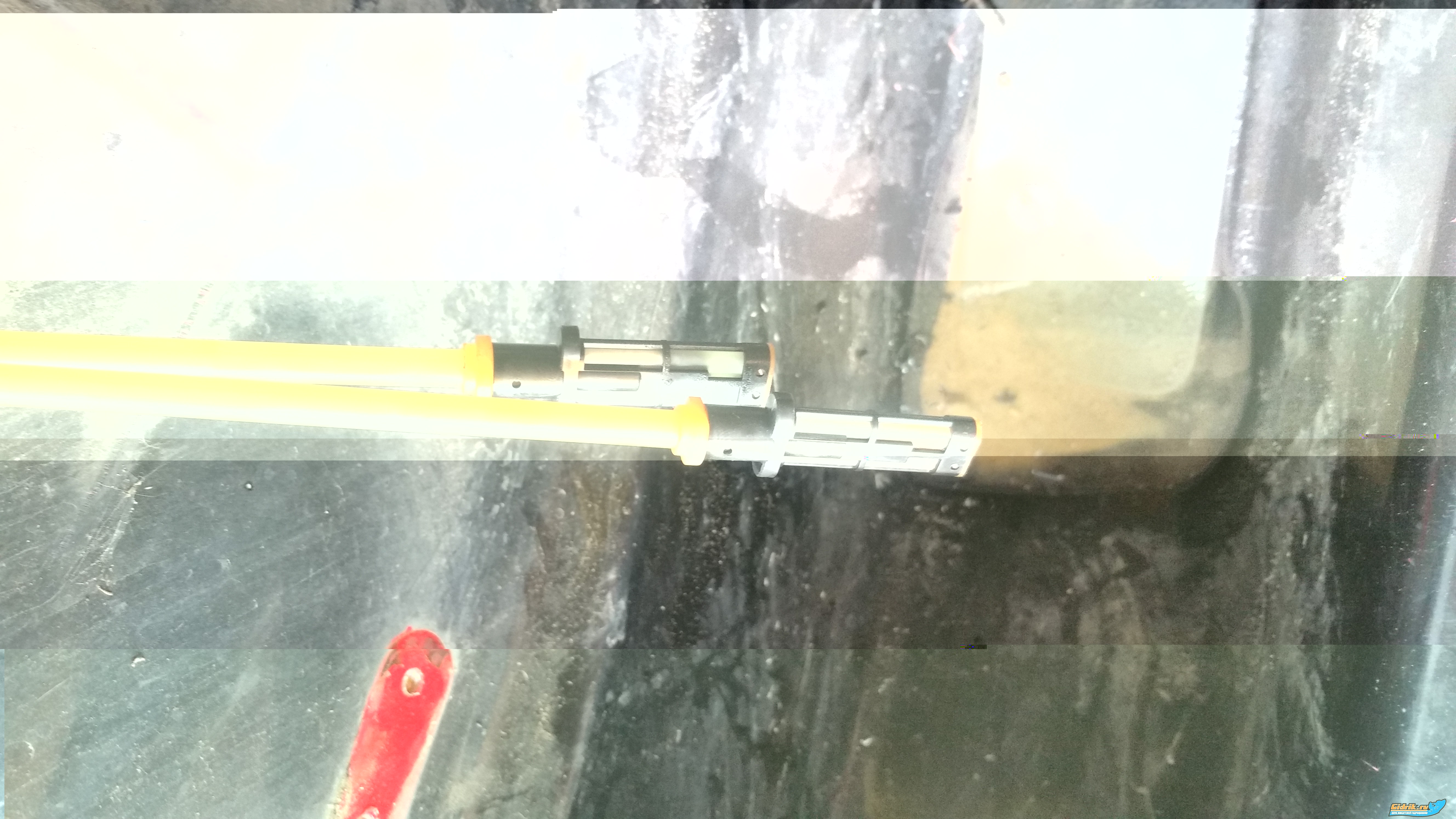

Разобрал насос. Все целое. Мембрана целая. Прокладка норм. Все на фото. Все собрал назад. Пять минут маслал не схатывало. Плеснул в заслонки все завелся. Потом работал на холостых ровно 1200 примерно оборотов. Минут 5 гонял. Воду подавал. Заглушил. Все снова заводится. Вообщем так было не долго. Минут через 30 как решил на речке проверить поехать. Решил завести и хрен. Тых пых не работает. А потом в оконцове просто щелкает реле и все не крутит.....

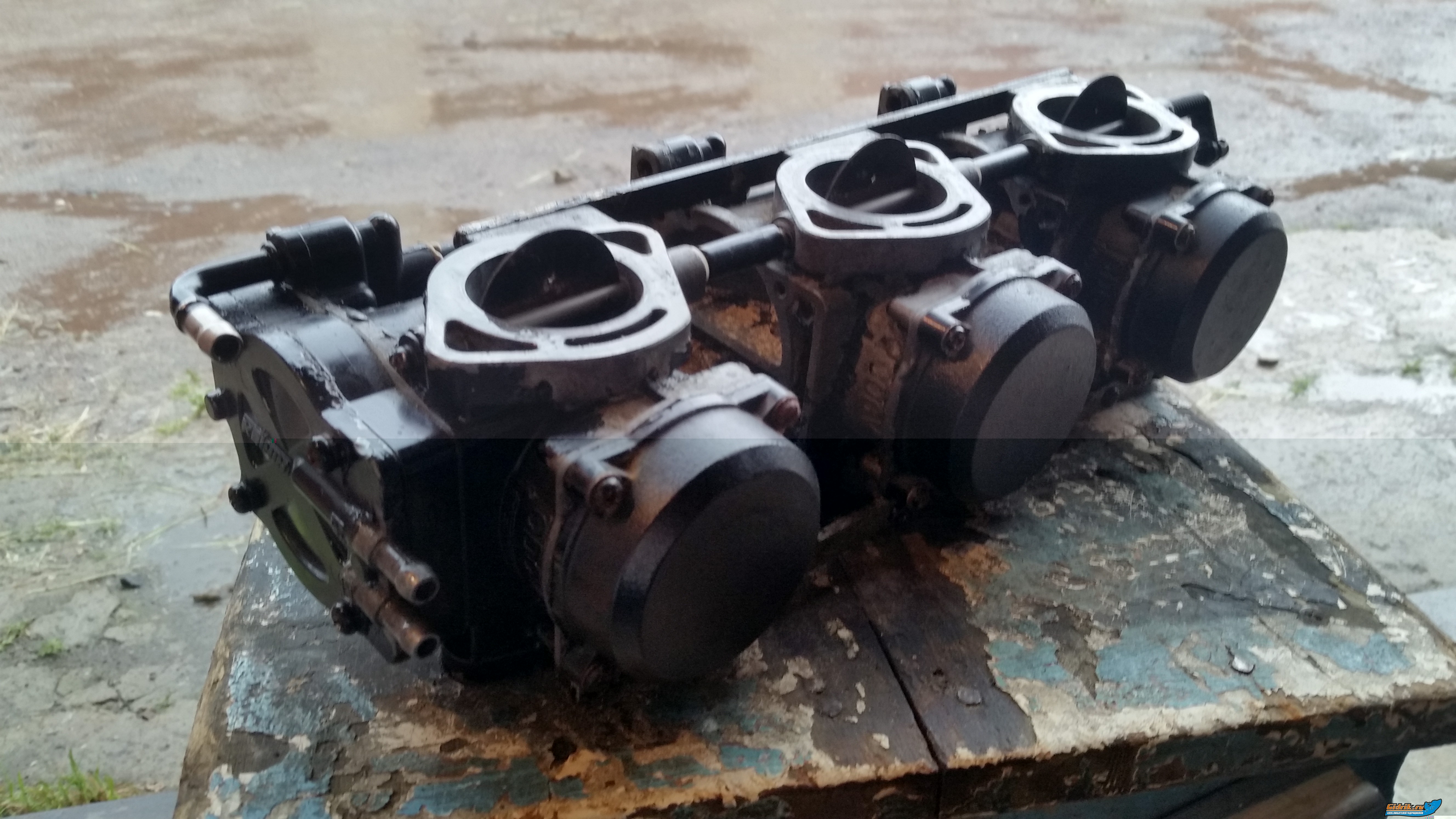

Фото фильтров и карбов
20160703_110657.jpg [ 1.99 МБ | 24287 просмотров ]
Комментарий к файлу: Фильта в баке чистые
20160703_153005.jpg [ 2.2 МБ | 24287 просмотров ]

реле мог припалить. разбери и почисть контакты. фильтр топливный стоит? убери временно, поставь перемычку вместо него. когда он у тебя работает, на воде максимальные обороты какие?

Разбирай карбы, чисть жиклеры low speed. если у тебя вместо фильтра всегда перемычка стоит, здается мне что будут карбы подзасраны.

Alpinev писал(а):
Трубки дуются отлично. Завтра повезу в сервис. Замаял он меня
да сам вскрой карбы и глянь на предмет грязи. там делов на 10 минут на все 3 карба. регулировки ты никак не нарушишь этим действием, а денег себе сэкономишь. Хотя хозяин-барин конечно-же))

Я не спец в карбах )) думаю чисткой там не обойдётся
