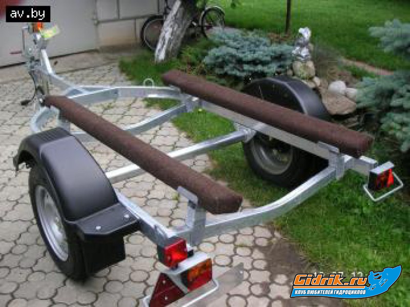

Для RXP, самое ТО!
А влазит ли на него RXP так, чтобы не торчала корма сзади?
Я прикидывал, что даже если упор максимально близко передвинуть к фаркопу, то RXP-шка будет всё же свисать сантиметров на 15-20 сзади, что совсем не кошёрно получается...
прицеп.jpg [ 168.65 КБ | 6214 просмотров ]
СообщениеДобавлено: 25 июн 2010, 22:19
Не смотри на задний свес.
Гидрик свисать должен.
Главное отцентровать центр тяжести гидриком так, что бы ты легко, совсем легко (кг 30) одной рукой, мог поднять прицеп с гидроциклом за ручку на дышле на попА.
Достигается это, смещением вперед/назад гидроцикла.
Затем только, к этому месту подводишь упор с лебедкой и затягиваешь.
Ложементы тоже надо полностью расслабить, загнать гидрик на них, выставить их по ширине обводов корпуса, а по геометрии прилегания к лодке они лягут сами (они же не закручены).
После подгонки все затянуть и забыть на всю жизнь... :wink:
Да, ложементы можно оббить поверх существующего, самым толстым ковролином из ближайшего стойрынка. :wink:

Привет всем водо..ходящим! Хотя, судя по скоростям передвижения, скорее, водолётным! Принимайте в вашу веселую компанию! Владею аппаратом недавно, опыт маленький, зато впечатления самые свежие! Заметил, многие пользуются прицепами МЗСА, у меня такой же, пришлось чуток доработать наугад, но всё получилось в тему.
1- снять направляющие и нафик отрезать верхние части кронштейнов, пересверлиться под болт.
2- отрезать уши крепления самих направляющих, наварить новые кронштейны, т.к. размер посадочный изменился, пересверлиться.
3-поставить направляющие, пол-часа хм.. ругаться, что отверстия совпадают по плоскости и гайки не закручиваются... лежа уже под гидром, сверлить наедине с комариками заново...( просто в моё отсутствие, о святая простота, мужики на базе поставили направляющие- мол,держи, Санек, а гайки не закрутили... я в гараже взвалил аппарат и счастливый припер в деревню, где и пришлось сию штуку вывешивать, подкладывая покрышки и исправлять бракус вульгарис..)
4-ставить 2-ю лебедку на дышло после развесовки. На кронштейн, выше ок.15 см и смещением от оси, чтобы ручки лебедок не зацеплялись друг за друга. Сейчас осталось строп на трос 25м поменять-он накручивается неровно, приходится поправлять.
5-перевешивать госномер, мне он мешает воду сливать и ворочать прицеп. Да, и дырок добавил. Пока все.
Пользоваться стало вааще почти удобно, приятно от осознания, что один можешь сделать все, без помощи посторонних.
Согласен с Михалычем, на родной лебедке шайба на стопоре-г... с первого раза отлетела, со второго-потерялась, второй лебедкой подстраховываю.
Всем успехов!
