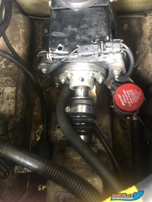

Уже не в первый раз происходит следующая поломка: после интенсивного катания вал привода смещается вперед в сторону коленвала тем самым образуя промежуток между сумкой и графитовым кольцом. Как результат во внутрь мотоцикла начинает прибывать вода и заполняет весь отсек за пятнадцать минут. После снятия водомёта и вала и установки его на место все какое-то время нормально. Но через 2-3 катания по два часа опять происходит тоже самое. Помогите может кто сталкивался с такой проблемой и сумел ее решить. Может быть я как то устанавливаю вал неправильно. И еще подскажите должен ли находиться металлический шарик между валом привода и коленвалом (у предыдущего хозяина он присутствовал).

Как фиксируете металлическую часть уплотнения на валу?

грибки на валу с обеих сторон присутствуют?резиновые..

к стати вопрос..шайба прижимающая графит как у вас фиксируется??

Под сумкой установленно полукольцо не дающее сумке сдвигаться в сторону мотора!

Со стороны водомета резиновый грибок,а со стороны мотора одета пластиковая втулка!

отлично.а как с грибками на валу?

У предыдущего хозяина присутствовал металлический шарик,как из подшибника,между валом и мотором,нужен ли он там?

шарик он сам по ходу воткнул,дабы решить эту проблему.имхо.
