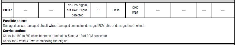

вчера как назло уехал километров за 30 от города и сломался(. Сначала запищал,, написал низкое напряжение. Потом сразу заглох и все.. Показывает чек ошибка р0337. Погуглил- нет сигнала от датчика коленвала. Парни подскажите, проблема в датчике или может проблема с мотором. Куда залесть что посмотреть?

 Заголовок сообщения: Re: Сломался на воде хелп!)
СообщениеДобавлено: 02 июл 2017, 18:01
Сообщения: 4496
Андрей1980 1 писал(а):
чек ошибка р0337
СообщениеДобавлено: 02 июл 2017, 19:35
Сообщения: 4496
С чего начать то?
еще раз продублирую
"Possible cause:
Damaged sensor, damaged circuit wires, damaged connector, damaged ECM pins or damaged tooth wheel.
Service action:
Check for 190 to 290 ohms between terminals A-5 and A-19 of ECM connector."
СообщениеДобавлено: 02 июл 2017, 19:54
Юр,щас надо буде перевести....
СообщениеДобавлено: 02 июл 2017, 21:10
Зарегистрирован: 02 июл 2017, 13:42
Сообщения: 4
Техника: Рхр255
)) перевел. На неделе вызову мастера, посмотрю, каков будет диагноз. Спасибо!

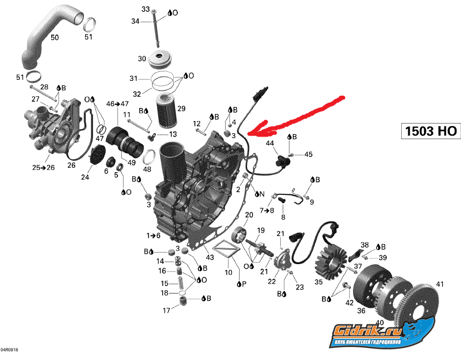

СообщениеДобавлено: 04 июл 2017, 10:50
Сообщения: 704
Имя: алексей
Откуда: гельс
Поблагодарили: 16 раз
провод об глушак проплавился
СообщениеДобавлено: 05 июл 2017, 10:32
Сообщения: 704
Имя: алексей
Откуда: гельс
после косоруких официалов пару раз пропловлялся вот этот провод об глушак
convert22.png [ 124.1 КБ | 11486 просмотров ]
СообщениеДобавлено: 05 июл 2017, 18:50
Зарегистрирован: 08 июн 2012, 14:37
Сообщения: 195
Техника: Rxp 255
В район масляного фильтра..... Завтра посмотрю.
СообщениеДобавлено: 18 июл 2017, 19:54
Сообщения: 195
Техника: Rxp 255
Оказалось все печальней. Выкрутили датчик, он в медных опилках( магнитный) Сорвало болт с маховика. Им размолотило катушку. В итоге предварительно замена катушки + прокладка+ жидкости. За сколько можно катушку Бу взять? Похожа она на деталь под номером 35.
