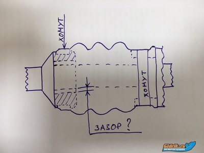

Всем привет! Вчера во время покатушек водомет вдруг начал хватать воздух, причалил к берегу и обнаружил течь в районе графитки. Вобщем когда начинаю шевелить гофру, она болтается вместе с графиткой на валу, и когда отводишь ее чуть в сторону, начинает течь вода. Но когда она стоит ровно, графитка прижимается торцом к муфте и течь перестает. Получается что между внутренним диаметром графитки и валом у меня зазор по ощущениям миллиметров 5. Это так и должно быть или вал должен плотно прилегать?

внутренний диаметр графитовой втулки,больше чем диаметр вала.так что все ок.но при этом никакой течи быть не должно!прокатись без сидения и посмотри пропускает воду графит или нет.вал естественно не должен касаться графита.

После того как я пошевелил гофру, течь прекратилась. Пробовал проехать без сиденья, течи нет. Но все равно как то странно, что графитка на валу болтается, если ее рукой пошатать. И в то время когда шевелишь ее туда-сюда появляется течь.

так не шевели...))гофра тоже уже могла рассохнуться и не пружинить ,как следствие не плотно прижимает графит.в общем диагноз ясен.
+100 :good:
Диагноз: Потеряла эластичность гофра прижимающая графит к меткольцу. Не пружинит. Ведет к появлению течи воды когда мотор заглушен на воде. Когда работает мотор течь тоже есть но её компенсируют "лягушки" - успевают откачать воду. Но тогда на ходу идет через графитку подсос воздуха в водомет и как следствие гидрик "не едет"...
Купи оригинал графитку и гофру и забудь эту проблему на 10 лет.
