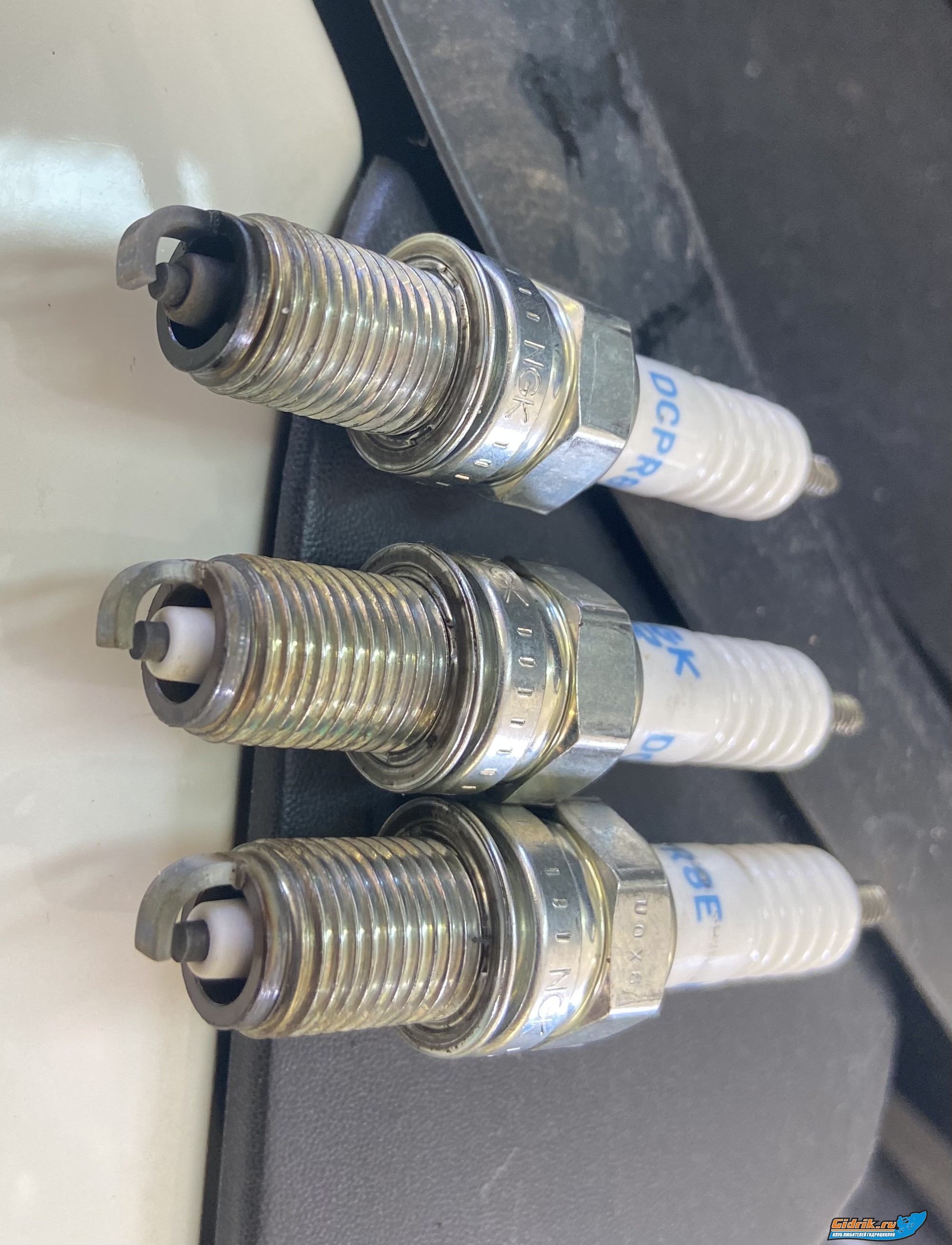

Нагар на свечах после пары выездов, около часа работы.
Очень важная деталь: свечи сильно прикипают, с большим усердием приходится их срывать с места. Очень похоже на сильный перегрев свечей из за бедного топлива. Причём на одной свече темный изолятор, на двух белый

Не вижу ничего криминального в свечах
Очнь интересен цилиндр с чёрной свечкой
