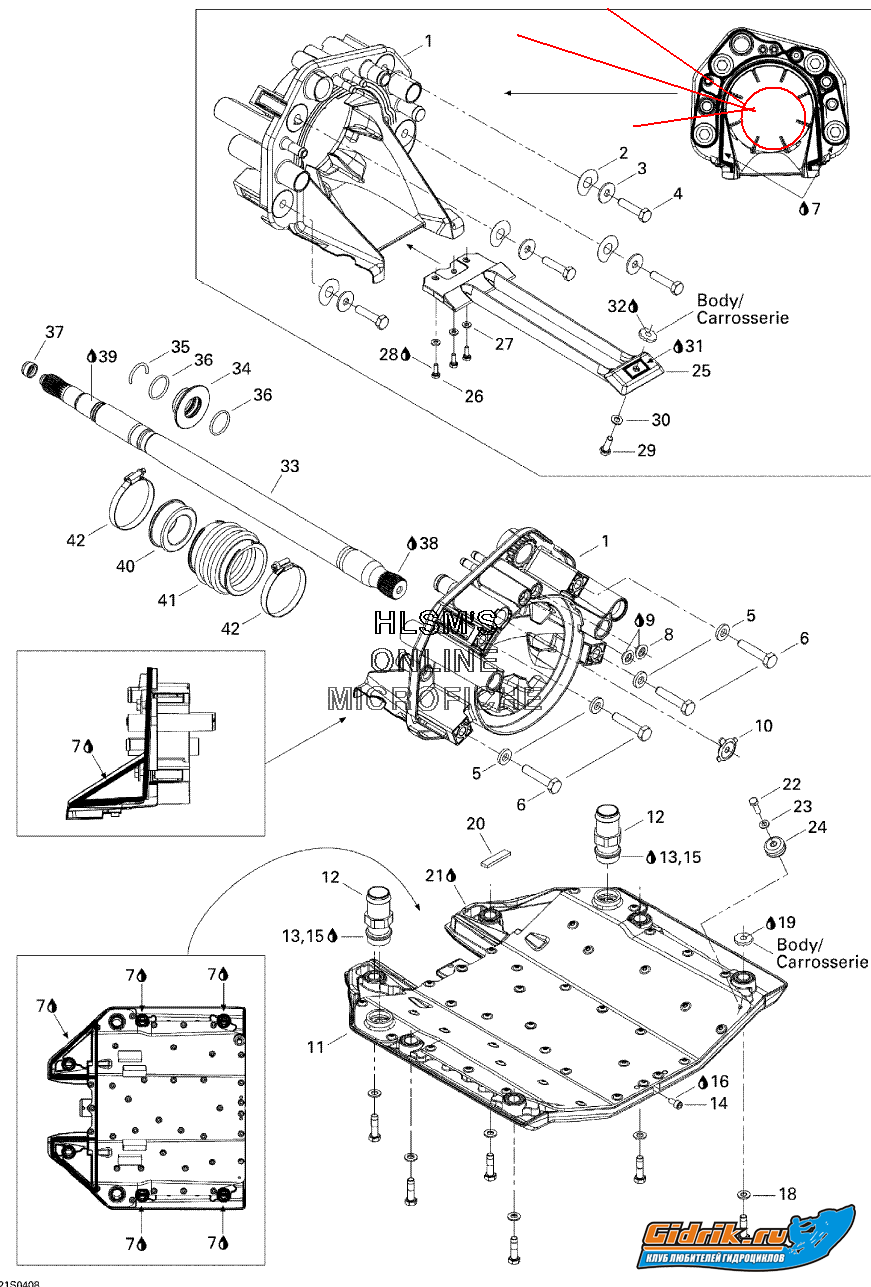

Доброго времени суток!
Подскажите новичку. Купил у знакомого гидрик RXP 215 2004, c намотанной рыбацкой сетью на вал. Сеть срезал. Снял водомет, заменил поврежденное кольцо водомета, но увидел сломанные пластмассовые направляющие ребра на корпусе водомета (если по ходу движения после решетки, но перед импелером).
Вопрос: будет ли их отсутствие влиять на разгон и движение гидрика?

эт как это "после решетки но перед импелером".....может быть ты говоришь про спремляющие которые идут после импелера??? просто между водозаборной решеткой и импелером идет вал из двигателя и больше там нет ни че :) если это так то конечно будет влиять, под замену...

Сломаны пластмассовые ребра там где водомет крепиться к корпусу лодки

Дай фото... А то херня в херне получается...

http://partsfinder.onlinemicrofiche.com ... A=134&B=13
http://partsfinder.onlinemicrofiche.com ... A=134&B=12
какие номера сломаны:?

Да там есть лопатки, спиливали их нахер когда чел словил чтото в водомет, на 215 никакой разницы.... если поломаны пару лопаток, просто забейке, если все по немного, спилите вровень к хуям и не ломайте голову... спиливать удобнее всего бормашинкой или дрелью с круглым камнем :twisted: :twisted: :twisted:

поломаны вот эти лопатки? и фото как сломано в студию может там децл... .

Да сломаны лопатки выделенные красном в предыдущем посте. Сломаны под корень их вообще нет.

Сегодня спустил гидрик, попробовать. С места при резком нажатии на газ гидрик набирает 8100 оборотов, затем обороты падают до 7400 и он поехал. Задержка около секунды – это норма или нет

кавитация

если буксует то однозначно кавитация

надо змерить зазор, проверить наличие подсосов с разных сторон водомета. на 215 со спиленными лопатками ниче не кавитировало, смотрите на винт кольцо и подшипники, а также наверняка вал не прямой.

Кольцо новое, винт правленный, попробую поменять на новый. Если вал кривой то должна быть вибрация, вибрации нет.
