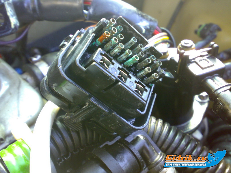

походу просто провода окислились
Безимени-1.jpg [ 1.28 МБ | 7846 просмотров ]
СообщениеДобавлено: 22 сен 2010, 09:52
Если так, то повезло....с Лехой согласен

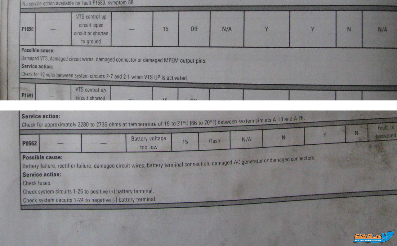

наверно вот так там
322_новый размер.jpg [ 726.29 КБ | 7840 просмотров ]
СообщениеДобавлено: 23 сен 2010, 20:29
Да фиг там! Он же пишет, что возил на диагностику! Читайте внимательно! Судя по его молчанию, пипец движку!
