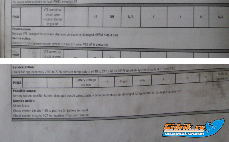

Помогите, Гидр выдает ошибку P1690 еще иногда P0562 и мигает хзнак аккумулятора , что это значит???
СообщениеДобавлено: 30 авг 2010, 23:35
Это значит пора в мастерскую, на диагностику. Видимо что-то серьёзное случилось с мотором. Возможно размолотило генератор кусками разлетешвегося подшипника от нагнетателя - нет зарядки, поэтому и мигает значёк аккума. Померь вольтметром зарядку на работающем двигателе. если 12 В, значит точно нету заряда, дожно быть в районе 14 Вольт.

СообщениеДобавлено: 22 сен 2010, 08:53
Зарегистрирован: 10 авг 2008, 12:45
Сообщения: 13
Откуда: uga krasnodarskogo kray
походу просто провода окислились
Безимени-1.jpg [ 1.28 МБ | 7867 просмотров ]
СообщениеДобавлено: 22 сен 2010, 09:52
Если так, то повезло....с Лехой согласен
