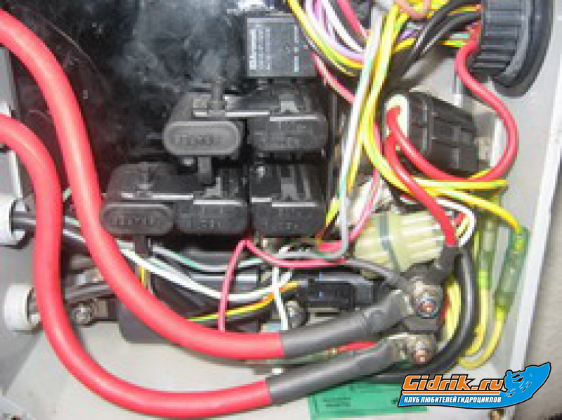

Форум конечно очень живой. Пока ждал ответа, снял водомет, вытянул вал, вынял мотор, снял генератор, припаял отгнивший провод, собрал все обратно. Проверить не получается. Дождь. :(
СообщениеДобавлено: 23 июл 2011, 00:06
Зарегистрирован: 11 июл 2011, 20:14
Сообщения: 43
Откуда: Беларусь
Жесть!!!! Зарядки нету!!! На АКБ до старта и после 12.5 В на каждом желтом проводе с генератора 24В . На реле возле там где заходят три желтых есть тонкий красный,на нем то же 24В. Где выход с реле? Сколько должно быть?
СообщениеДобавлено: 23 июл 2011, 21:32
Сообщения: 43
Откуда: Беларусь
Ладно, никто не хочет мне помогать, может я кому то помогу. на рисунке тот что в нижнем ряду правый крайний предохранитель на 15 А. Видно когда был обрыв обмотки он и перегорел. Через этот пред по красному проводу тонкому, что заходит в реле рядом с тремя желтыми( он звонится коротко с одним из желтых) подается напряжение возбуждения на генератор. Что интересно, со сгоревшим предом напряжение с обмоток тоже снимается 24В, но зарядки нету. Меняем пред, и АКБ больше не тягаем туда сюда :roll:

В третих, вот и сами разобрались. И спасибо за совет.
