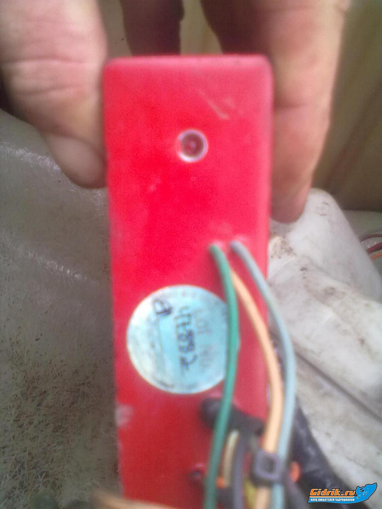

Приветствую!И так под капотом найден пл.бокс

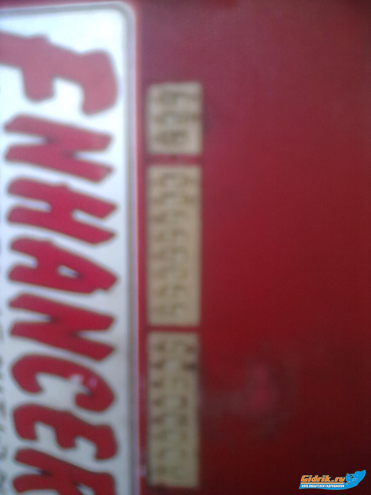

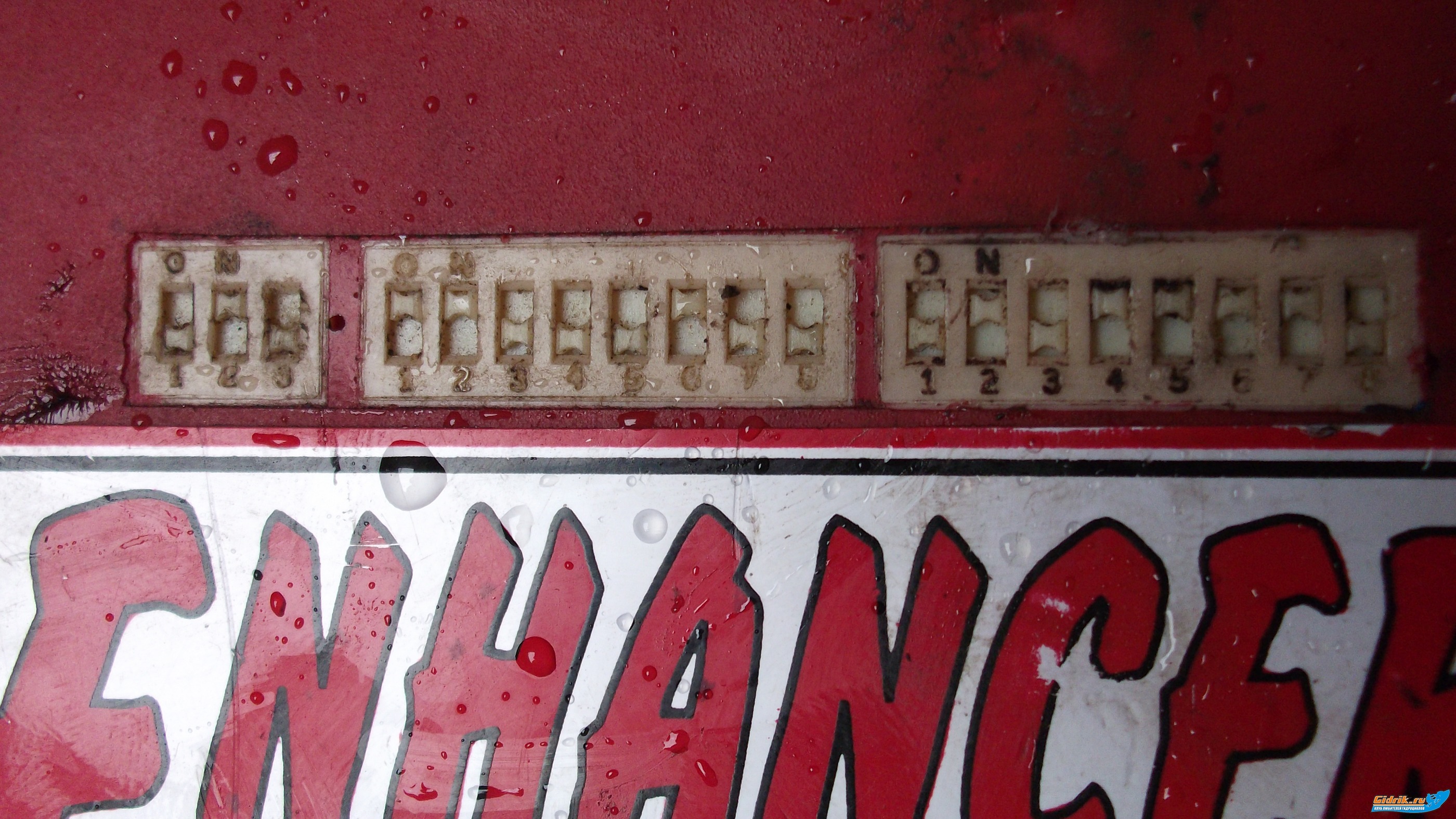

Не получается вложить сразу все фото.и на этом красном блоке есть переключатели с цыфарками,похожие на обороты двс, над наклейкой бежевого цвета ряд микро переключателей оф-он????енто что????и маленькая красненькая лампочка.За качество фото прошу прощение.уже нырнул на воднике и мобила в кармане была.переделаю фото апаратом и выложу(для будующего поколения).и вот я думаю что это,на другой стороне наклейка с таблицой,каждый переключатель на обороты,а что как работает,что нужно переключить?может по виселей будет работать.

СообщениеДобавлено: 17 авг 2012, 06:51
это супер пупер тюненговое зажигание, с задратым ограничителем оборотв.
переключатели - это и есть ограничитель оборотов.
msd ignition - попробуй в гугле поискать...

СообщениеДобавлено: 18 авг 2012, 02:50

СообщениеДобавлено: 18 авг 2012, 07:15
1) увеличена "мощность" искры.
2) алгоритм опережения зажигания в зависимости от оборотов (на сколько я понимаю)
фотки разборчивые таблички скинь, тогда разберемся как настраивать.

Приветствую!вот фото.подскажите что как?
