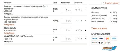

Ещё важно как с ценами на запчасти в сервисах , а то те кто на паласах да брп снежиках катается все плачут от цен
На ямаху дешевле?
 Заголовок сообщения: Re: Выбор первого гидроцикла
СообщениеДобавлено: 07 сен 2023, 03:52
Сообщения: 1249
Alex-494 писал(а):
На ямаху дешевле?
Ну вот сравни , а ещё и с америки могут залупится везти ,или на таможне какой нибудь польши скажут что нельзя ввозить тем кто .................
