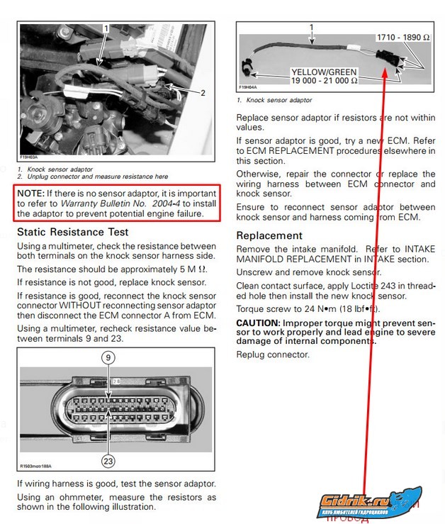

Всем доброго дня.
2 месяца не можем решить проблему с гидроциклом. Путешествовал по разным сервисам СПб.
1. Ошибка P0326 (датчик заменён, проверен 5 мОм, проводку поменяли и проверяли, ЭБУ 3-ий уже)
Это ошибка говорит о неисправности датчика или всё же о наличии детонации? Есть идея снять датчик и прокатиться с ним в руках, посмотреть, появится ли ошибка...
2. Не набирает положенные 8 тыс.об. (сперва едет 7700 первые 10 минут, после не выше 6300 раскручивается)
Топливная система проверена вся, давление замеряли на ходу, форсунки подкидывали с рабочего гидроцикла который едет 8 тыс.об. всё тоже самое.
Турбину подкидывали другую, слип тест проводил.
Катушки свечи всё меняли.
Водомёт исправный, винт как положено, водомёт не буксует.
Выхлоп не сечёт, катались без сидушек, хомут подогнули, теперь всё притягивается как надо.
Куда копать?

Датчик тянули по моменту?И по коду свой?Они минимум 2 кодов. С чего начались проблемы?
в проводке верхней есть деталюха..она и выдает ошибку. причем проводка эта отличается от других годов. поэтому при замене на другую проводку проблема не ушла.
Не я менял. Уточню. С каким нужно затягивать по опыту?
Да по коду свой, но б.у.
Друг купил его зимой в Мск без теста на воде. Бывший владелец говорит гидр не набирал 200 оборотов до 8 тыс.
Отдали мозги кому то в СПб в ремонт (выгоревшие 2 дорожки), после ремонта в ванне типа поехал, но это не проверенная информация.
После спуска в этом году ехал 7100 + была ошибка детонации и по компасу (которого нет). Компас отключили, ДД заменили на б.у. После пробовали ещё 2 блока управления, тот же эффект.
Подкинули рампу с форсунками, поехал 7600.
Проверили весь выхлоп на утечки, заменили банку глушителя.
После подключился я и стал смотреть проводку (отрезали его пластиковые цилиндры в проводке, подкинули мой промежуточный провод до датчика детонации от rxp 2004) ошибка не ушла.
Заменили косу А от RXP 2004 но уже с пластиковыми цилиндрами в косе, а не как у меня в rxp 2004 промежуточный провод. Ошибка не ушла.
Вчера сняли интеркуллер, был забит эмульсией (видимо топили). Интеркуллиер промыли, почистили, продули. Собрали.
Едет 7600 первые 10 15 минут, после 7100. Ошибка детонации в наличии.
Да уже понял, даже в мануале 2004 4тек видел отзывную компанию.
Но эл-кие схемы у всех одинаковые... у всех как у меня промежуточный провод от косы до ДД.
Я могу на тест ему подкинуть свой мозг, свою проводку и свой датчик детонации?
проверка ДД.jpg [ 153.84 КБ | 10145 просмотров ]
Эл.схема ДД.jpg [ 66.98 КБ | 10145 просмотров ]
я бы не сказал, что это отзывная компания..как можно отозвать косу? После 06 года детальку тупо стали впаивать в мозг исключая пластиковый цилиндр в косе.
если моск паяли :( тут у меня тогда сомнения...надо на стенд.
болячка такая была. брали другой датчик, не снимая родного подключали и выводили на улицу тупо на весу. если это не поможет-это или проводка или моск.
как вариант могли вкрячить моск от 06-а моск о4 и моск 06 это совершенно разные вещи..

Сегодня открутили ДД и держали в руках, ошибка присутствует, гидрун так же не едет.
Завтра планирую подкинуть свой мозг, косу датчик дд.
