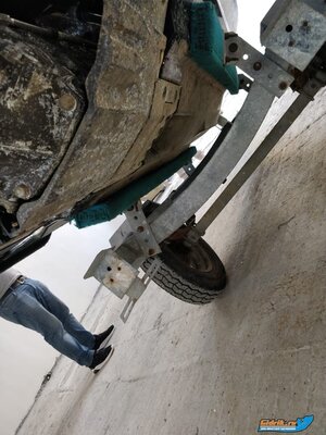

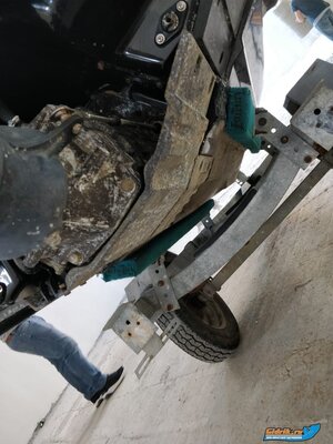

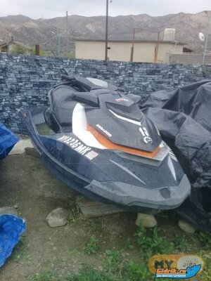

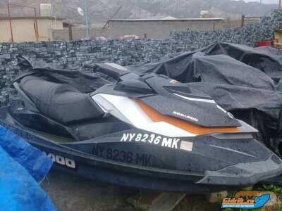

Недавно переехал в славный город Батуми и решил приобрести БУ гидроцикл (на новый денешек не хватает... нашел годовалый BRP Spark, но говорят, что он точно не по морю ходить). Три недели поиска и наверное нашел из большого количества обьявлений -наиболее приемлимые варианты.
Бюджет-пытаюсь уложиться максимум в 6000 долларов США и отдельно+учет, тех.осмотр ит.п.
Назначение-для собственных покатушек и возможно немного аренда (со вторым пока думаю).
1-ый претендент: BRP GTI 1300
-Цена 4500 долларов США.
-Привезен из США в контейнере.
-2014 г.в. (скорее всего в США был в прокате-на носу в верхней части какой-то номер 10 ).
-400 мото-часов, много ошибок (диагностику в сервис центре делал человек, который хотел купить до меня), под замену винт и кольцо импеллера, двигатель вскрывать не дали, как идет по воде не знаю.
Вариант отпал, поскольку в сервес центре обазначили стоимость замены винта и кольца в 1000 долларов США (зап.части новые+работа).
Комментарий к файлу: BRP со сломанным винтом

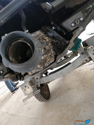

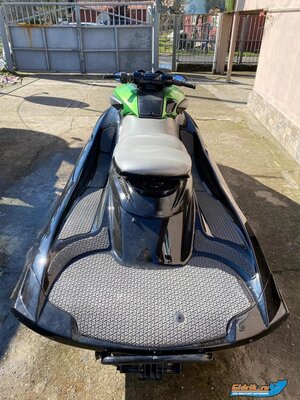

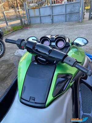

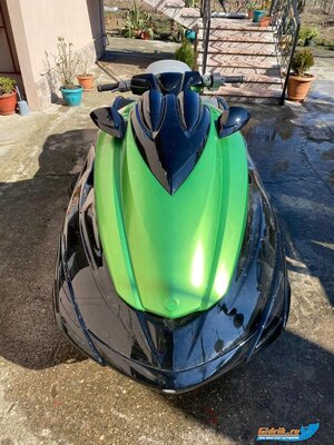

2-ой претендент: BRP GTI 1300
-2014 г.в. (скорее всего в США был в прокате-на носу в верхней части какой-то номер 12 ).
-Проехал за ним 750 км.(находится в другом городе).
-Продавец везти в сервис отказался (сказал, что покупателей обманывают сервисмэны и наговаривают на технику продавца... чтобы продать свои лодки и переманить покупателей себе, т.е. оба BRP у одного и того же продавца), а сервис один на весь город.
-Продавец говорит можем спустить на реку и катайся, смотри. Я от такой идеи отказался и уехал с пустыми руками.
-продавец перезвонил на следующий день и сказал, что они сделали комп. диагностику...
150 мото-часов, ошибок нет... сейчас жду скрины с их компьютера-посмотреть нагрузку в пике ит.д. и самое главное подключали ли они именно к этому гидроциклу компьютер или вводят в заблуждение.

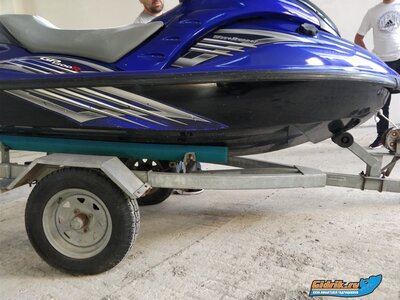

3-ий претендент: Yamaha (пока не понял, что за модель)-пока видел только на фото )))
-Цена 5000 долларов США с прицепом (но это не точно :D ).
-2007 г.в. (2 года назад доставлен из США).
-Продавец сразу обозначил проблему с одним из цилиндров, но сказал, что новые зап.части привезены и он ждет механика, который ДВС переберет и даст гарантию.
-Про мото-часы ни кто не знает, но говрят, что не был в аренде (хотя видно по фото, что корпус перекрашен и на грипсах-подозрительно намотана изолента).
Мне этот аппарат, как вариант к покупке нравится меньше других.

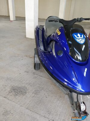

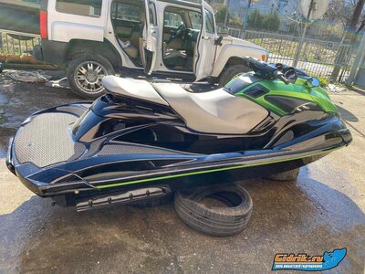

4-ый претендент: Yamaha GP 1300 R
-Цена 5000 долларов США с прицепом.
-2009 г.в. (3 года назад доставлен из США).
-Продавец знакомый друга, который является вторым владельцем (+владеет мотоциклом Yamaha и Kawasaki, т.е. должен знать как правильно консервировать технику).
-Гидроцикл законсервирован.
-Завтра должны купить новый АКБ и будем спускать на воду.
-По мото-часам информации точной нет (со слов продавца максимум 150 м.ч., но это не точно :D ).
-В аренду не сдавался, бережное хранение.
-Вышло из строя эл. табло-где показания скорости, количества топлива ит.п (не знаю как правильно называется-наверное панель приборов)-прибор залило водой и "поплыли" кристаллики экрана.
-В остальном пока информации нет.
P.S. неделю уже не сплю )))... читаю форумы, ищу информацию, но в водной технике профан, единственное владел мотоциклом Kawasaki Ninja 350R..., но "пощупав" в живую гидроцикл-осознал, что лодка и мотоцикл две разные вселенные.
Сервис центр и механика по гидроциклам (для профессиональной диагностики) найти не могу (он где-то есть, но наверное как призрак-про него в городе слышали, но ни кто не знает его координат :) ).
Свой выбор пока верхне-уровнево остановил на претенденте 2 (BRP GTI 1300) и 4 (Yamaha GP 1300R).
спасибо за Ваше внимание!!! буду благодарен любой информации, советам, мнениям ибо я адекватно не владею ситуацией-душа требует покатушек и заглушает разум и интуицию... :D

номер 4 точно в корзину.хоть для себя хоть в прокат.почитайте про нее,регулировки карбов,прогар поршня итд.уставшие какие то все..имхо.не через даура берете?

Визуально сравнивать 1 и 2 подетально и на основе этого аналитически рассуждать о реальности пробега 150мч у второго варианта. В его достоверности сомневаюсь, скорее всего будет так же под 400мч. Они с прокатные или со спасательной станции. Номера корпусов узнай и ищи в архивах аукционов. Другие варианты не стал бы рассматривать

4 вариант это для души, вам лучше 1или 2 как первый гидр брать. А воообще нужно прежде чем покупать, прокатиться. Двухтактная и четырехтактная работает по разному)
