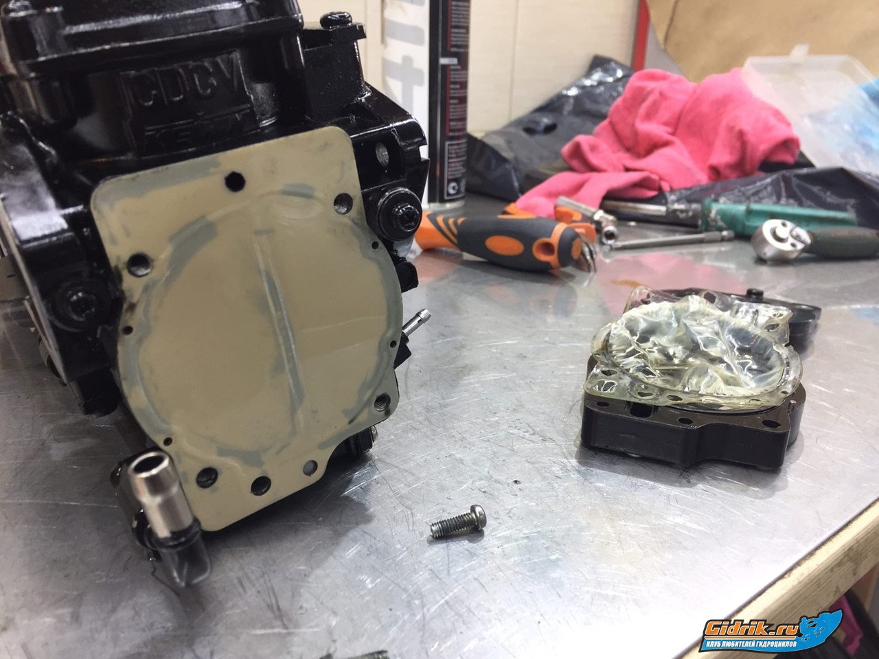

появились провалы на полном газу. кратковременные. скидывает обороты до 3т на пару секунд и потом опять летит.
полез в карбы, ничего криминального не нашел, всё промыл и прочистил.
но когда разобрал бензонасос - всгрустнул))))

по итогу убрал эту клеенку совсем, оставив резиновые уплотнения. собрал и поехал на воду тестить.
заводится с пол тычка, но при нажатии на газ - глохнет. если аккуратно педалировать то можно до 2500-3000 раскрутить. махинации с подсосом ничего не дали. покружился на воде пару минут и повез гидр домой)

Мембрана держит? Проверяли?
основная та что между насосом и карбами? или та что в бензонасосе.

Та, что в бензонасосе. Клапана в бензонасосе держат?
Есть же процедуры проверки утечек. Это делали?
Мембрана порвана.клапана держат
Щас изготовил новую мембрану, проверил на утечки всё ок. Щас на воду поеду. Если разберусь с материалом мембраны - сделаю партию штук 50 чтоб наш брат забыл как покупать насосы в сборе за 9400(как я сегодня и заказал)

Приехал с воды. покатался минут 15-20. провалов нет, едет очень хорошо. холостой ход чуть ниже нормального. завтра подкручу и поеду еще тестировать. после чего буду снимать насос и смотреть как там дела.
