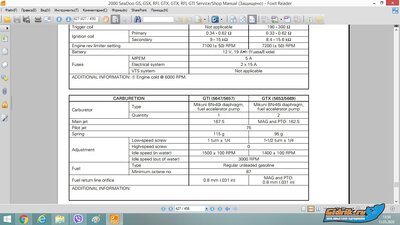

Никогда не понимал почему в брп надо лить другое масло? Там что в кшм подшипники другие или метал? Или поршня из другого сплава?

Не забывай что это 2Т а не 4Т и масло попадает в цилиндры где сгорает.
Изза разницы в температуре возгарания на W3 и разницы настройки зажигания больше золы и дыма, грязи. Хотя стандарт TC-W3 круче и высокотехнологичнее чем API TC.
Это примерно как заливать в 2Т Бомбик бензин 98 АИ. Можешь кататься долго и счастливо и кричать на каждом углу что производитель придурок а я покупаю бенз дорого и этим мне любо, а можешь прогар поршней получить изза увеличенной температуры вспышки, так как по паспорту Бомбики 2Т нужно кормить бензином 87 АИ! :pardon:
Бензин.jpg [ 202.56 КБ | 6186 просмотров ]
