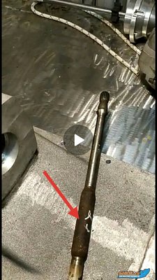

Вообще не плохо было бы знать валы и 2 т и 4 т, с brp 215-260, ф-159 мм всё вроде ясно, их 3 типоразмера по длине, а вот с ф-155 мм 2 и 4 такта не понятно, у ниш и диаметр вала и количество шлицев вроде как разное. Суть проблемы такова, мы делаем 4 лодки " Джет Багги", туда ставим доноры от гидриков, водоводы мы льем сами с Ал сплава, так вот есть водомет ф- 155, думали, что он от 4 тактной гидры, но судя по диаметру вала и количеству шлицев говорят, что он с 2 тактной, длина вала 495 мм, диаметр 19.7, 18 шлицев, нам доя установки уплотнения с гофрой и графитоаым кольцом не хватает длины вала, минимум 40 мм, вал резать и наращивать не хочется, говорят вроде есть вал длиной 570 мм, ищу его, может есть у кого ?
по количеству и шлицов и диметру вавла на 2т все одинаковые.самый длинный вал на жтх,жтй.всё равно какой водомёт 140мм или 155..4т размеры другие.130-155hp одни ,турбовые другие.импеллер и дом то же.вал с 4т рхт 59см.
Спасибо, не в курсе, на, GTX и GTI какая длина вала, больше 500 мм ? Part - номер или ОЕМ не подскажите , а так же может есть у кого такой вал у форумчан ?

судя по фото это он и есть.не пойму нарощенный или нет.номер сейчас сброшу.

С этим валом вообще не пончики, посередине утолщение с черного металла, с ржой, та кое ощущение, что его сварила и одели втулку на шов, возможно он лопнул на гидре когда-то, ремонтировали, история об этом умалчивает.

так и есть))!вал труп.а как на нём будет работать графит????или своя конструкция?его в ценра ставили?там биение будет 100проц.следов токарки не видно.
Гоафитка, стальное кольцо, гофра там на месте, всмысле как оно будет работать, не понял ваш понял ?
Сейчас видос закину на ютуб, покажу все там.

Сегодня его проверят в центрах, но он все равно ставиться не будет, короткий.
