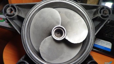

Так зазор и меряется,между кольцом и винтом

т.е. между импеллером и спрямляющим некритично?

Нет. Нормально

зима ... сними водомёт сфоткай и пришли фото винт побитый ?-чудо не глисирует.... какие обороты и какая скорость... тут всё важно... особенно в подсказках...тяжело ремонтировать через интернет....

холодно на фиг! на улице -30. потеплеет-сниму. дело в том что чудо глиссирует но туповато. https://ok.ru/video/89274780280 посмотри.

он буксует... мотор орёт а толку нет...
пусть народ поподсказывает... а так фото... всего перед снятиями и после...
по звуку он в отсечку не уходит....может мощности не хватает или винт не тот... куча причин... и с чего это началось?

ни с чего не начиналось. так купилось.был другой импеллер но с ним еще хуже.

Водомет делать. Правильно лисс написал. Орет а не едет.

а вот еще что. водомет менял на старом спрямляющие лопатки пластиковые и поломаны были. В смысле менял ту часть где лопатки стоят. на новом лопатки латунные. новый со старым не сравнивал-может пожатие струи другое? старый отсутствует.

Зазор смотри. Между кольцом и винтом.

Алтай не понял.... ему пытаютца помочь с его чудом фото нет там минус 30 или забросить эту тему до весны или фото...

выкладываю
