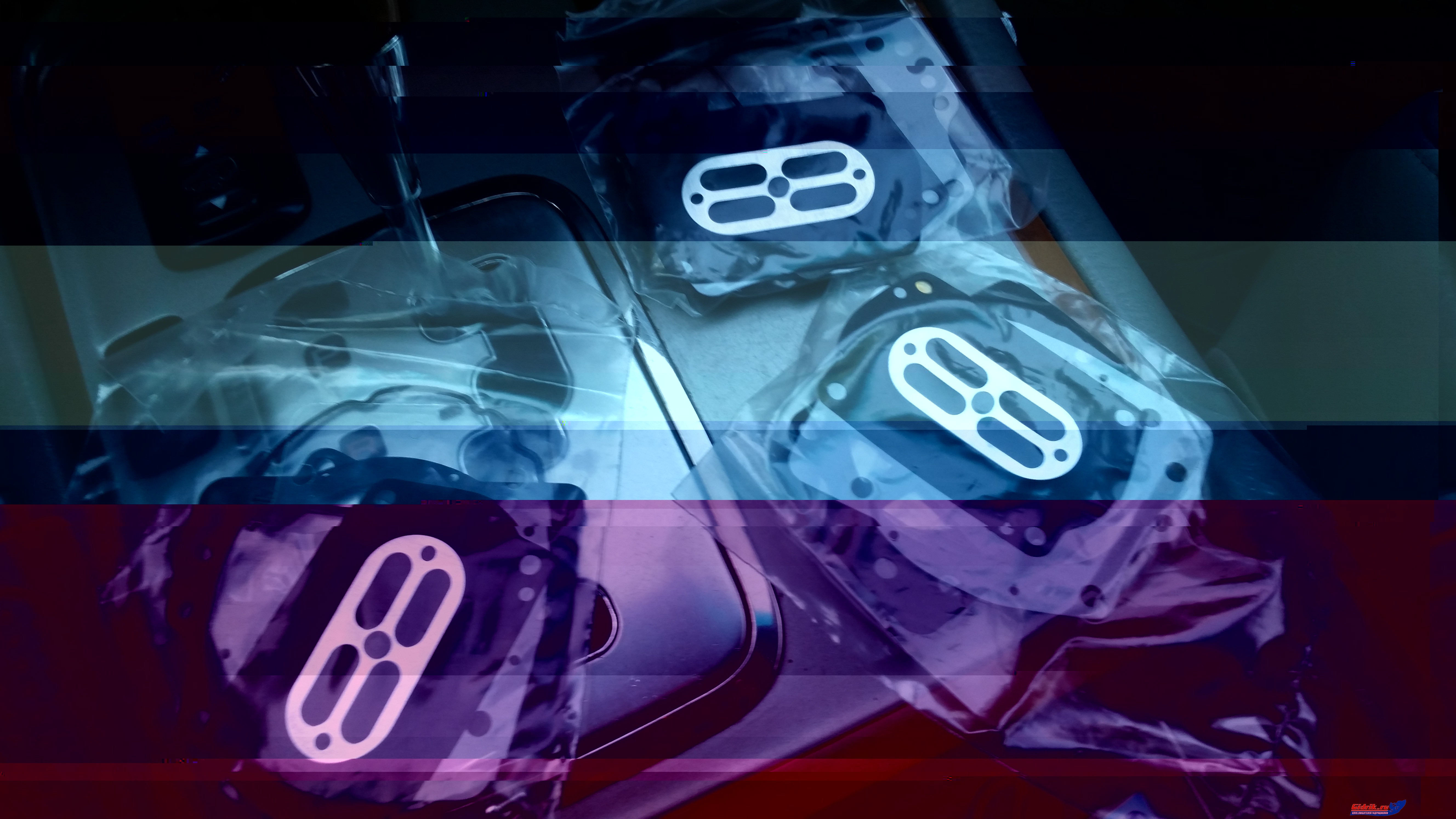

Пришли запчасти. Ремкомлекты карбов и 2 иглы главного жиклера.
20160801_193001.jpg [ 1.8 МБ | 10114 просмотров ]
20160730_152330.jpg [ 2.05 МБ | 10114 просмотров ]

После тест драйва выкрутил свечи. Срал один цилиндр точно. По факту 2. Вопрос. В чем дело может быть? Свечи. ? Провода. ? Карбы. ? Но карбы же не настраиваемые. Ремкомлекты стоят везде новые. Скорость по гпс 70 максимум. Обороты 6200 макс. И просеры и как будто заливает или искры нет

иглы выствь в заслонках все равномерно-посмотри внимателько если у тебя вышеркалась бабышка на игле то она явно изнасила и тело заслонки-подлож маленькие маленькие шайбочки и добейся одинаковой длинны игл относительно заслонки.
