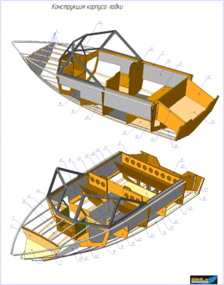

Фотоотчёт о постройке лодки!

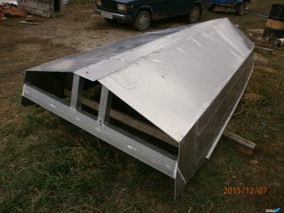

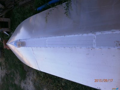

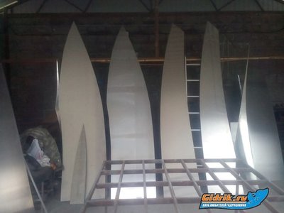

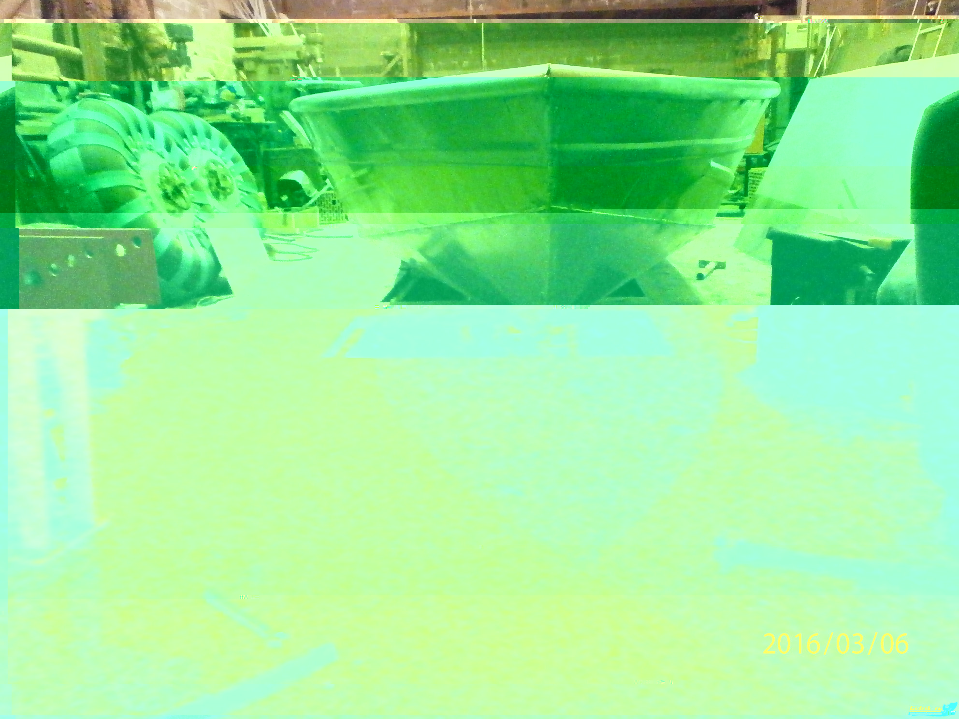

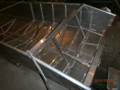

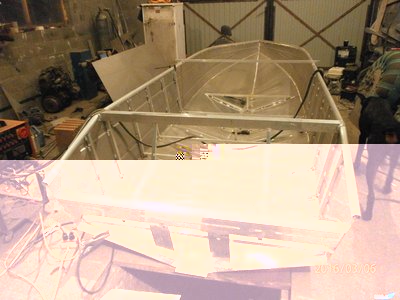

Купил метал и начал чертить вырезать!Материал амг5м

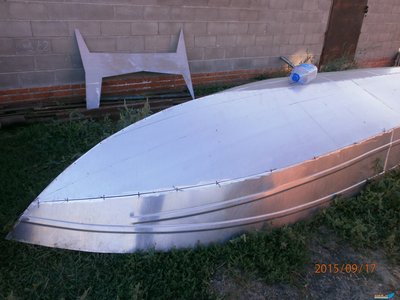

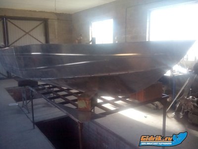

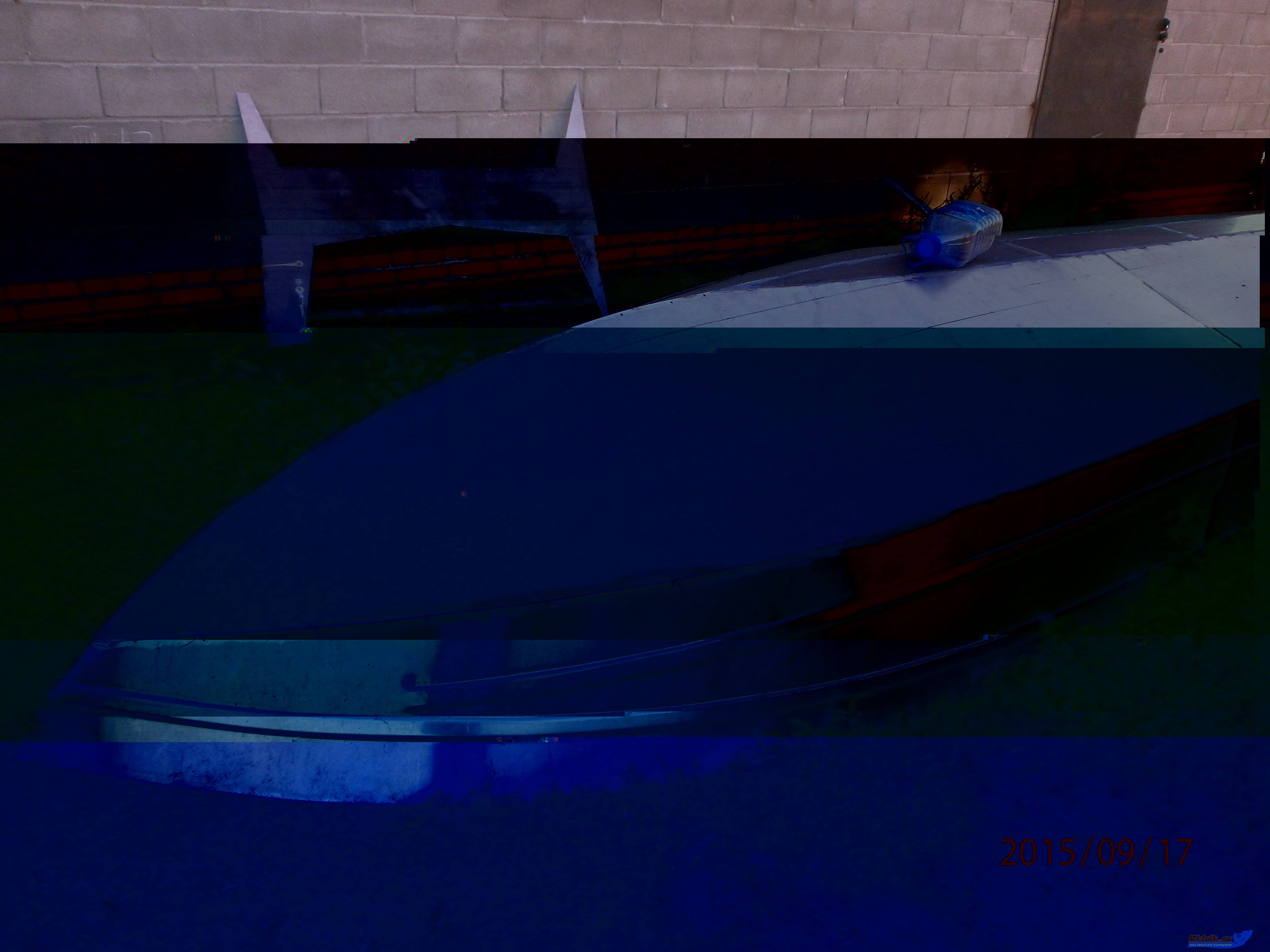

Длинна лодки получилась 5 м 35 см решил сделать подлиннее чем по чертежам чтоб больше места полезного в лодке было!Мотор планировался 85 сил не слабый для этой лодки и дополнительное удлиннение уменьшит шансы на появление "дельфинирования"!

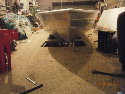

Транец старался делать прочный,чтоб не думать о том,что он потрескается,согнётся или лопнет!
В итоге все держет!

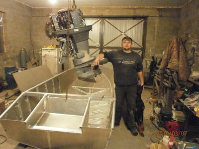

Примерили моторчик всё,встало теперь не терпится на воде испытать :crazy:

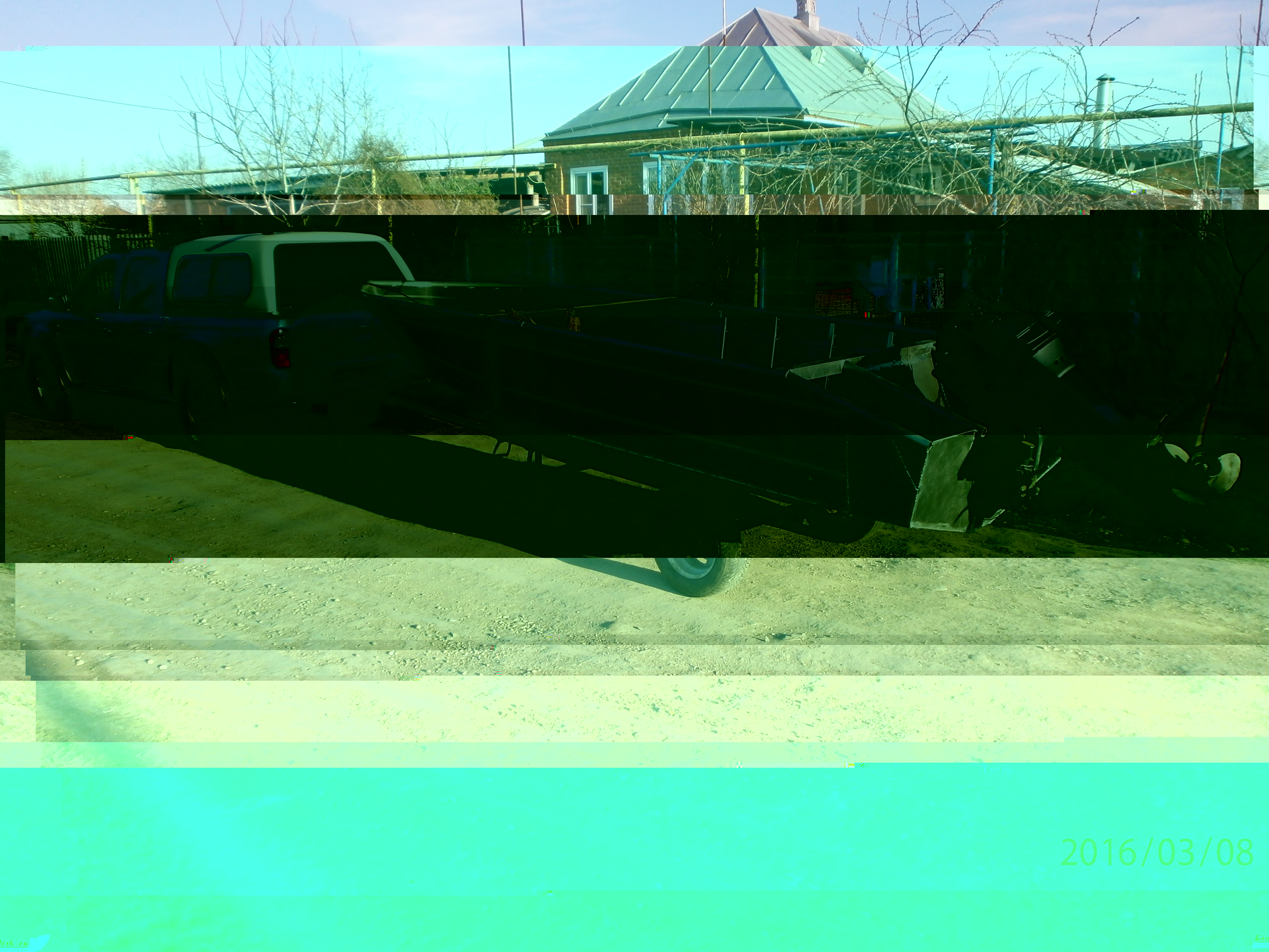

Мотор с дистанционным управлением,его ставить долго ,а прокатиться опробовать жуть как хочется!
На скорую руку присобачил румпель из куска профильной трубы 20х40 к флажку переключения передач проволку а газулька на верёвочке :D

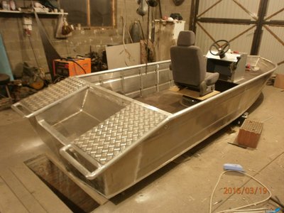

После того как поставил дистанцию и постелил полы снова захотелось прокатиться

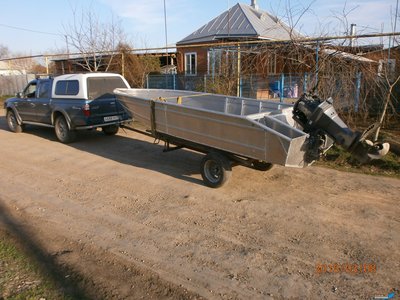

Ну и вопрос о получении судового билета меня очень волновал но в итоге все обошлось!
