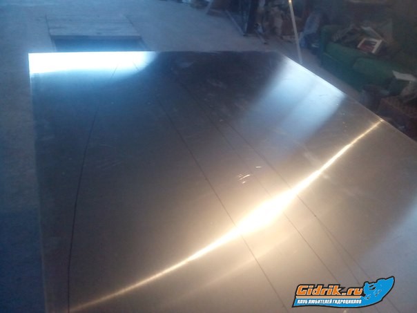

Купил метал и начал чертить вырезать!Материал амг5м

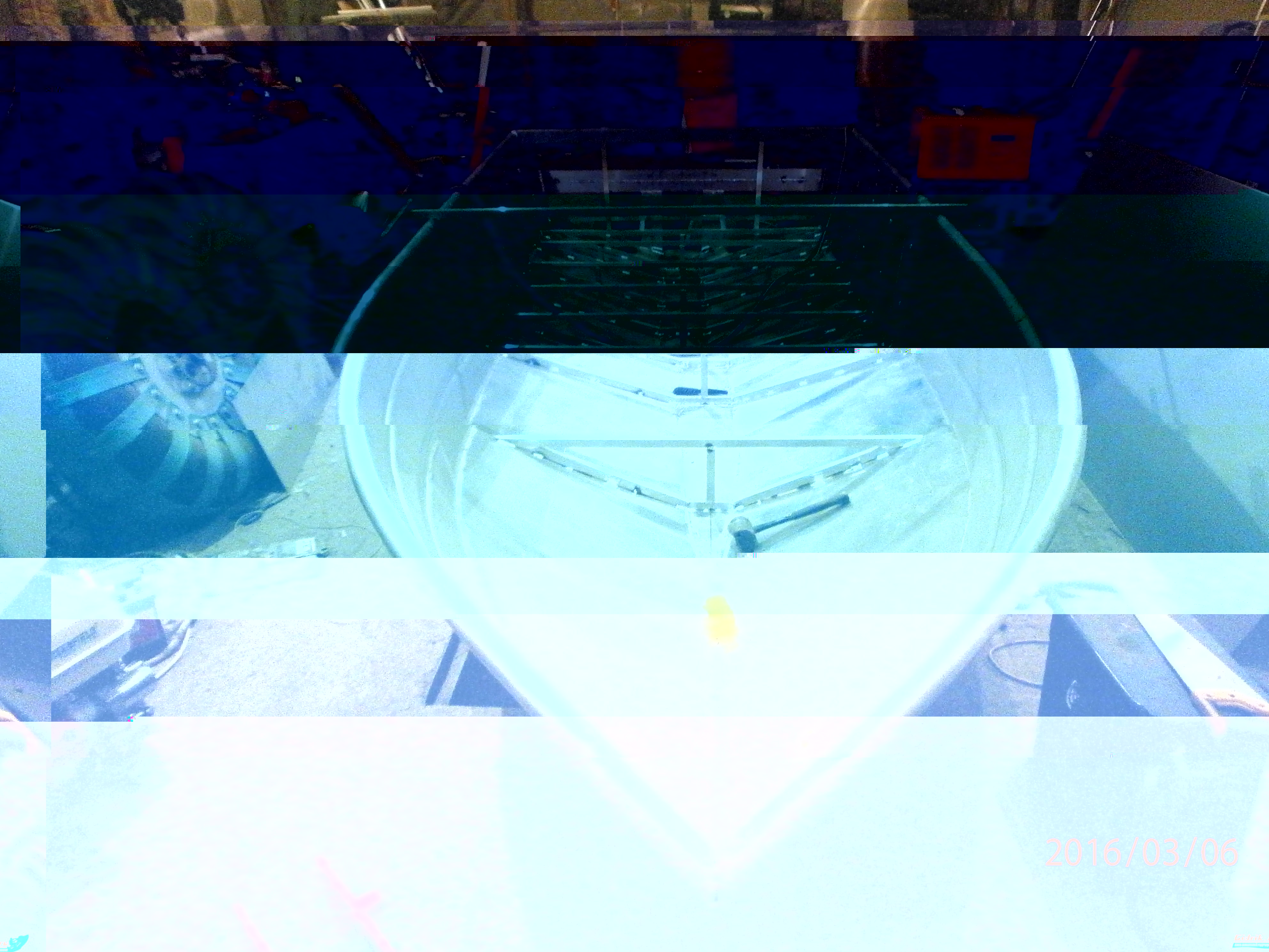

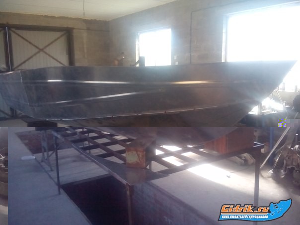

Длинна лодки получилась 5 м 35 см решил сделать подлиннее чем по чертежам чтоб больше места полезного в лодке было!Мотор планировался 85 сил не слабый для этой лодки и дополнительное удлиннение уменьшит шансы на появление "дельфинирования"!
P3060487.JPG [ 1.38 МБ | 11496 просмотров ]
P3060490.JPG [ 2.26 МБ | 11496 просмотров ]

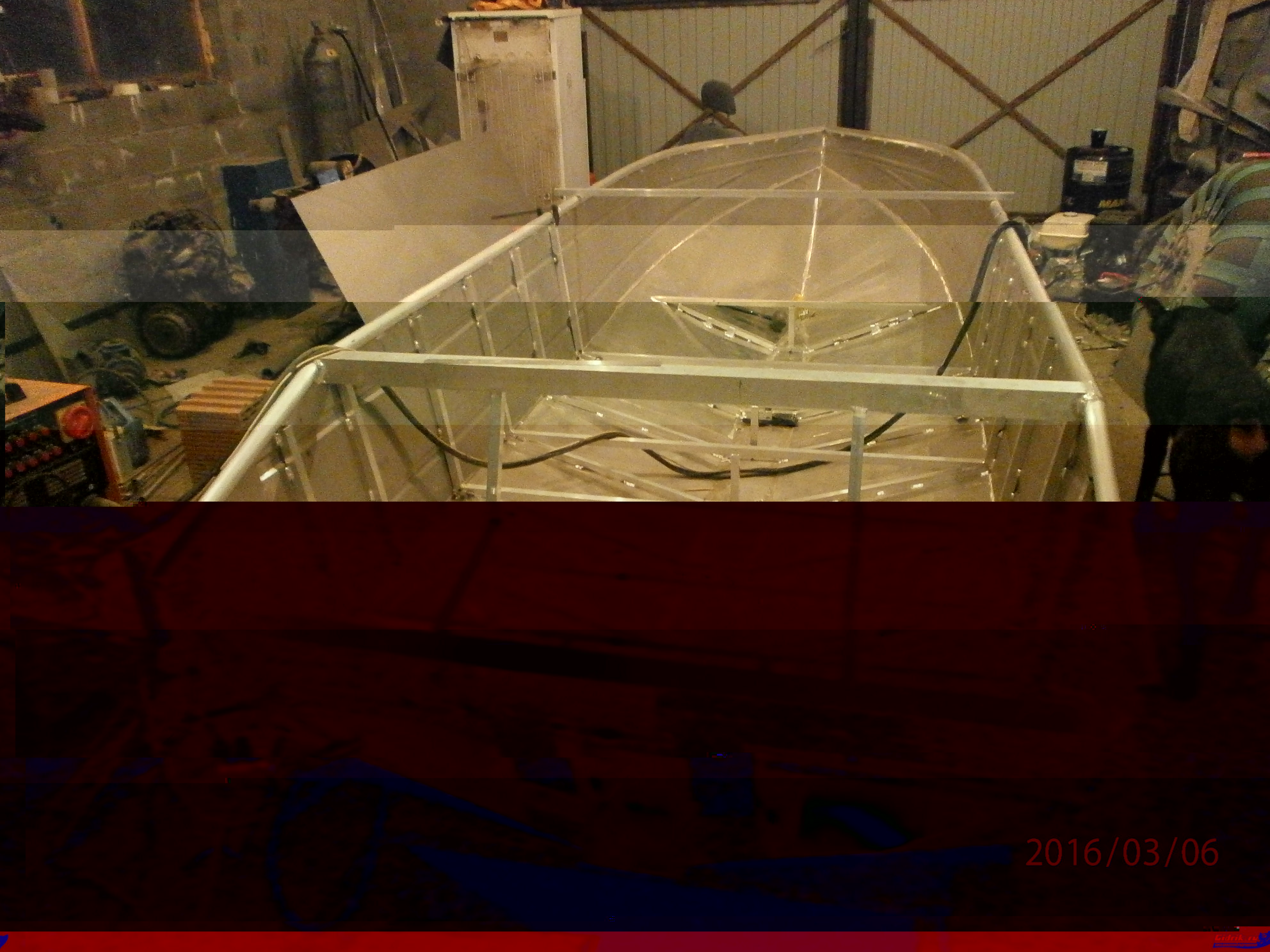

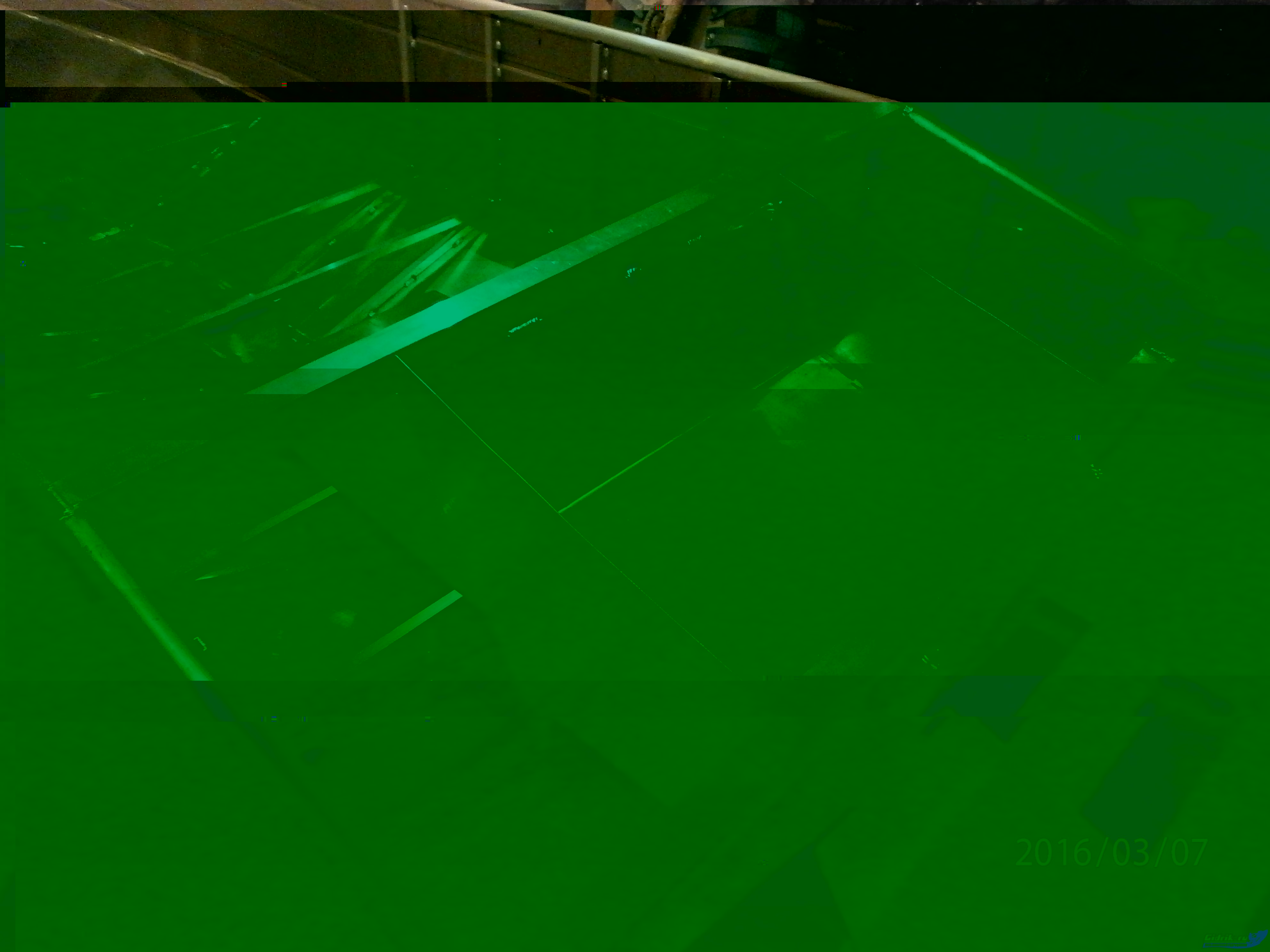

Транец старался делать прочный,чтоб не думать о том,что он потрескается,согнётся или лопнет!
В итоге все держет!
P3060492.JPG [ 2.49 МБ | 11496 просмотров ]
P3060494.JPG [ 1.63 МБ | 11496 просмотров ]

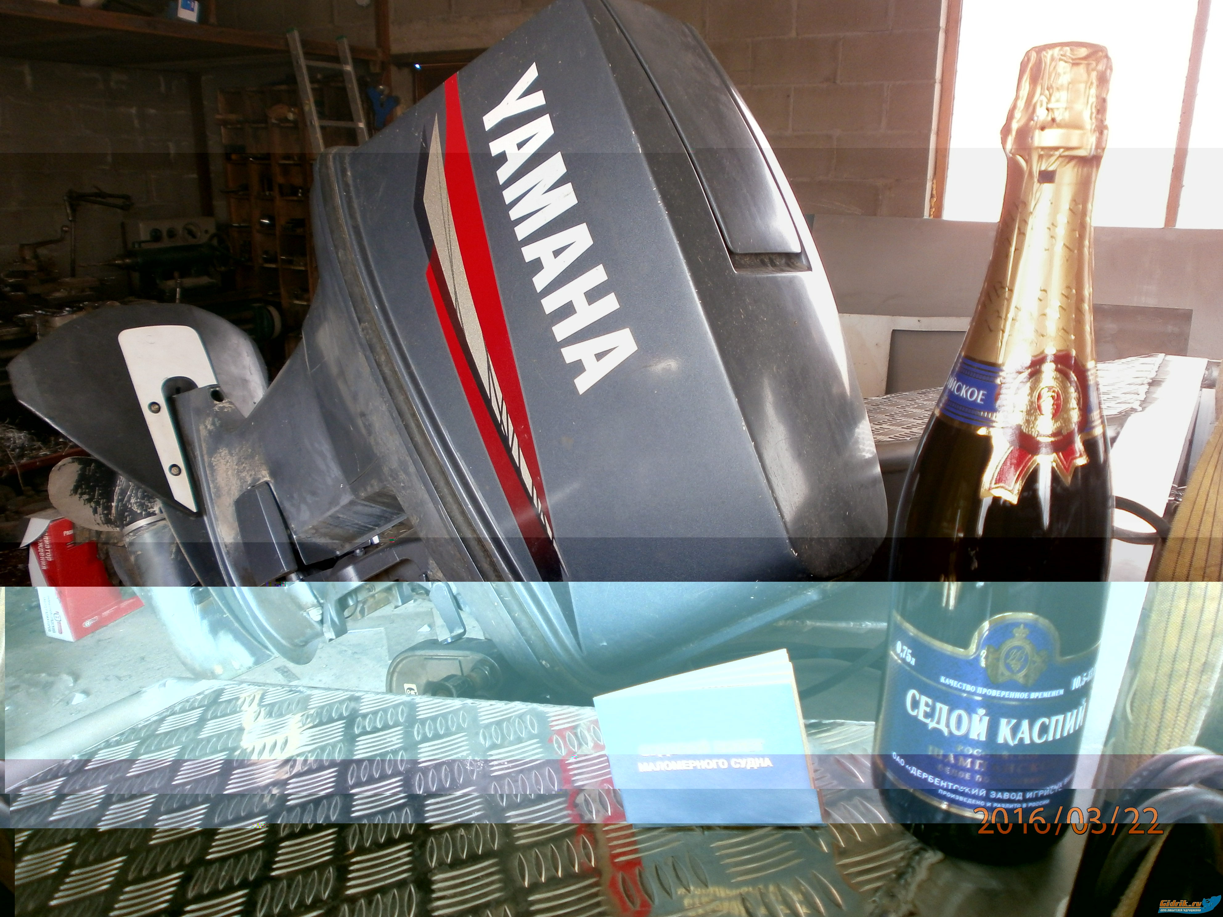

Примерили моторчик всё,встало теперь не терпится на воде испытать :crazy:
P3060498.JPG [ 1.73 МБ | 11496 просмотров ]
P3070502.JPG [ 1.66 МБ | 11496 просмотров ]
P3070506.JPG [ 1.72 МБ | 11496 просмотров ]

Ну и вопрос о получении судового билета меня очень волновал но в итоге все обошлось!
P3220528.JPG [ 1.66 МБ | 11478 просмотров ]
