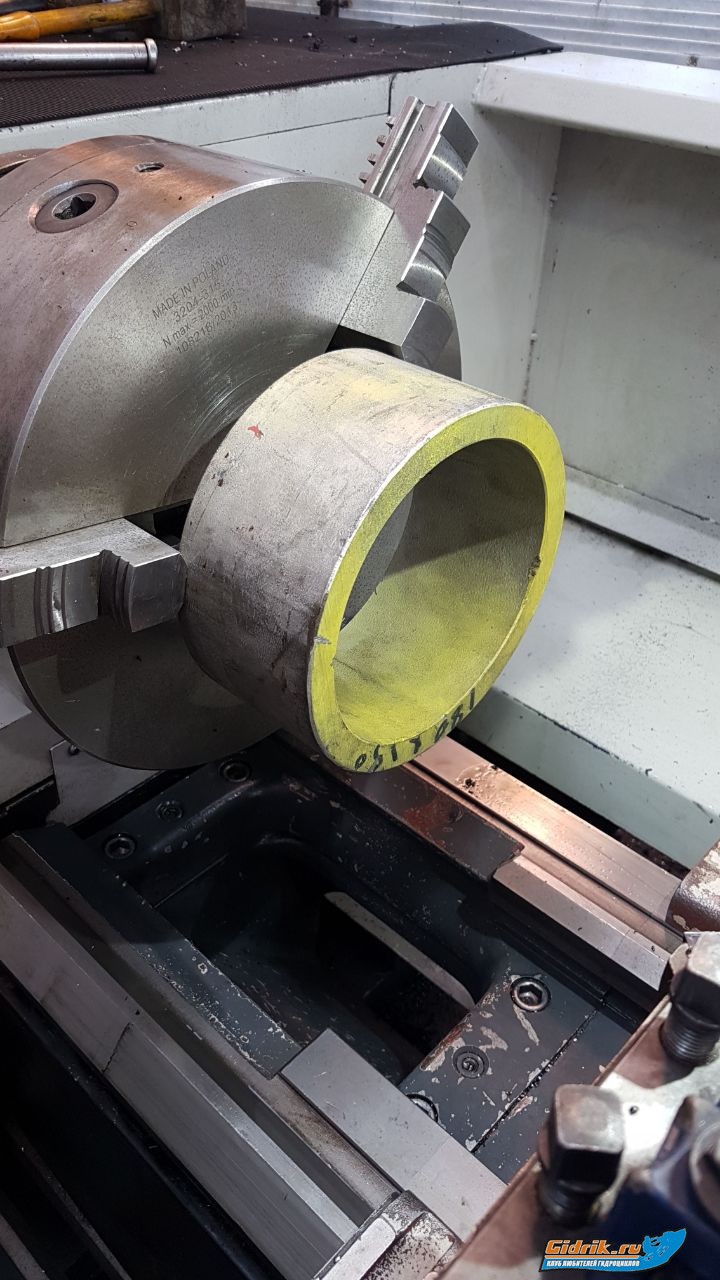

Тогда вопрос , из чего можно выточить втулку на ямаху (труба дюралевая или кусок кругляка и тд ) ?

Самое лучшее тот материал из которого сделан сам корпус то есть сплав алюминия.Сом собираюсь исследовать этот вопрос. Марок алюминивых сплавов много в том числе и химически стойкие.Нужно выбрать то что подойдет для использования в водной и водно-соленой среде.Пока не занимался этим вопросом,если разберетесь делитесь.Самые жесткие на износ закаленные марки д16т и авиационный в95т начинать нужно с них.

Мне с 316 нержавейки точат...

Дт 16 только для пресной воды,морская прикончит очень быстро.Нержавейка завтуленая в сплав тоже прокатит для пресняка,в морской воде это гальвиническая пара,сжирается очень быстро.Вообще ам рикосовская контора SBT делает втулки для ямах из капролона как у BRP.

Средиземное море держит спокойно а оно поверьте-соленое

Знаю,что соленое,ходил под парусами,посоленей нашего Черного.Но гальванику никто не отменял,в соленой воде при разных металлах сжирается один из них,либо катоды жертвенные,на ямахах раньше внутри блока ставили,сейчас не знаю где,на brp на плите водомета.

Вы гидр с воды не вынимаете? С соленой или он дома вместо телеги в ванне с водой соленой стоит ...
За 5 лет не солей ни корозии не видел...кстати пришол матерьял сегодня точат... с 316 нержи
Процедура такая стачиваетца старое кольцо с ямахи на брп хонинг чтоб идеальный диаметр был нержа точитца под наружный диаметр водомета и пресуетца
Протачиваетца импеллер тоже снимаютца сотки...
А потом внутренний диаметр точитца под импеллер зазор 005 мм естественно новые подшипники и тд тп

На берегу у меня гидрики хранятся,после каждого использования пресной водой мою и систему охлаждения промываю пресняком.Ну и хорошо что нет коррозии.Я о том говорю,что можно просто менять кольца из капролона,на ямаху SBT тоже делает.Не у всех есть под рукой кругляк 316 нержавейки и токарь.А капролон самому можно поменять за полчаса неспешно .

Рисковый токарь с таким зажимом точить
