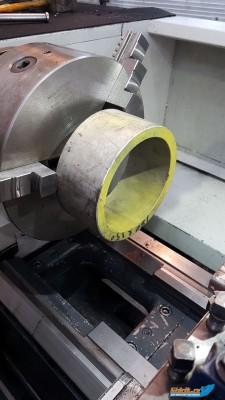

СообщениеДобавлено: 23 мар 2017, 12:58
Вы гидр с воды не вынимаете? С соленой или он дома вместо телеги в ванне с водой соленой стоит ...
За 5 лет не солей ни корозии не видел...кстати пришол матерьял сегодня точат... с 316 нержи
Процедура такая стачиваетца старое кольцо с ямахи на брп хонинг чтоб идеальный диаметр был нержа точитца под наружный диаметр водомета и пресуетца
Протачиваетца импеллер тоже снимаютца сотки...
А потом внутренний диаметр точитца под импеллер зазор 005 мм естественно новые подшипники и тд тп
IMG-20170323-WA0002.jpg [ 203.26 КБ | 10523 просмотра ]

Рисковый токарь с таким зажимом точить
