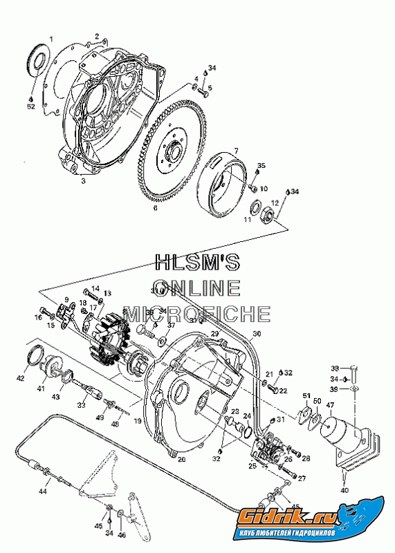

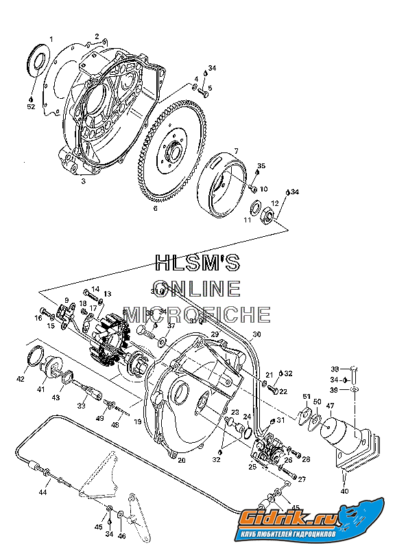

куплю тросик насоса маслянного на бомб. XP96г.в. новый или б.у.
мыло omz2003@mail.ru
или может кто посоветует где заказать? в родном городе никто под заказ найти не смог
СообщениеДобавлено: 15 апр 2012, 21:41
Сообщения: 4496
это?
спроси для начала у kacik_mega@mail.ru
если нет подсобим...
трос.gif [ 53.38 КБ | 10806 просмотров ]

похоже он другой у него с двух сторон бобышки а судя по рисунку на твоем с одной бобышка с другой он зажимается . не проще на мото базаре купить тросик от мотоцикла такой же толщины и вставить в свою рубашку

Песдец ... Вал в масле вращается ..Если отрубить подачу он перестанет охлаждаться и клинет . по этому срезается шестерня привода http://www.ebay.com/itm/SEADOO-XP-GSX-G ... b2&vxp=mtr Там всё по хитрому делается . Бензиновой смесью смазывается диск , а шестерни от толстого .

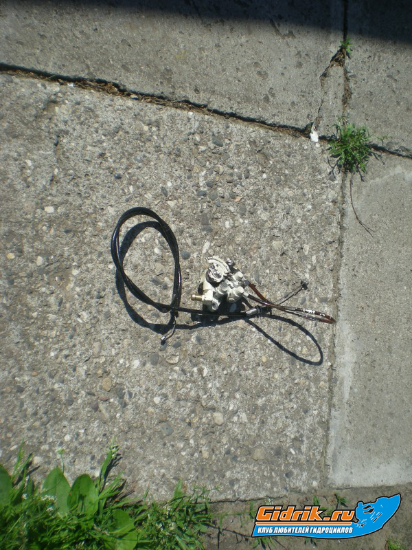

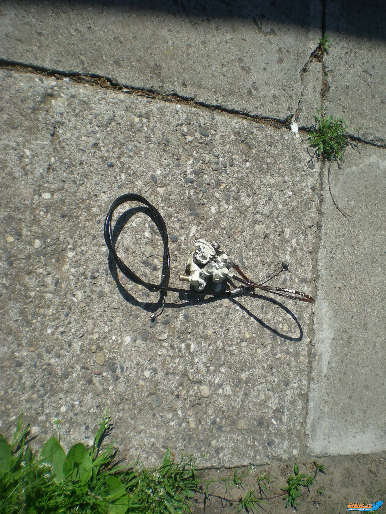

СообщениеДобавлено: 04 июн 2012, 10:04
Дак тросик то нада? Отдам вместе с маслонасосом.

надо, почем? :)
