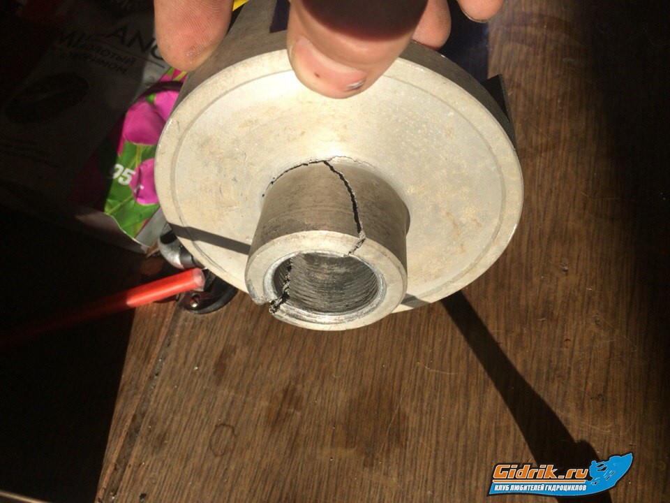

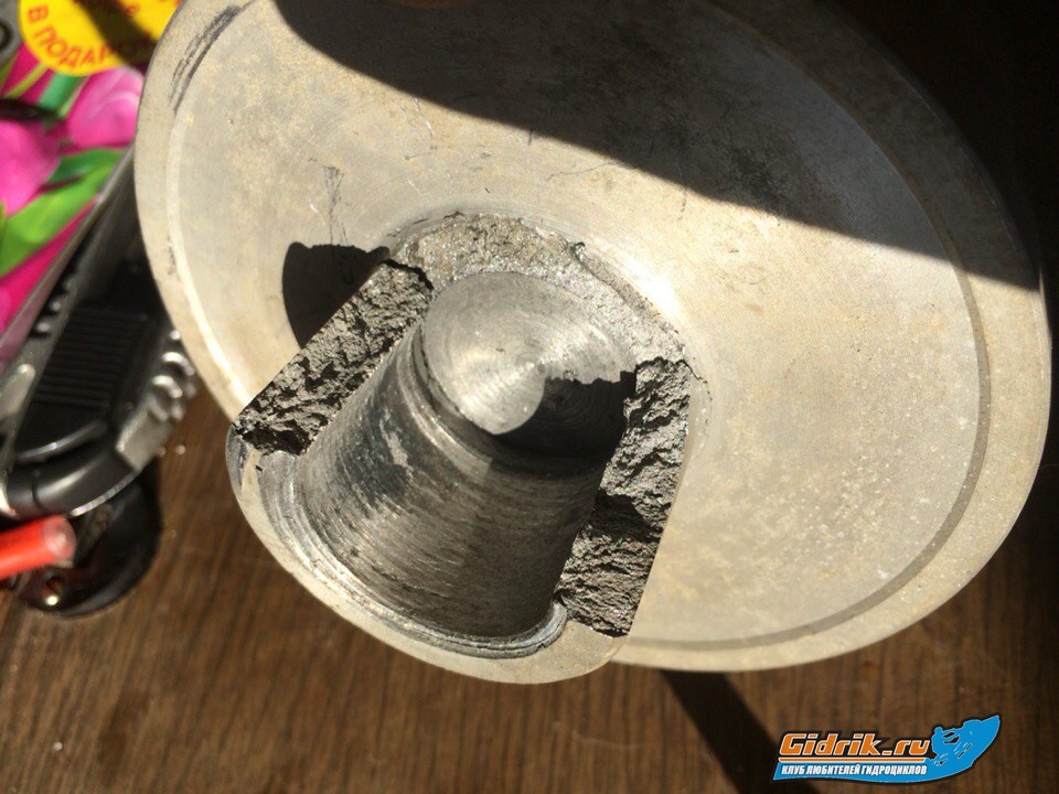

Здарова Мужики , подскажите как называется запчасть , где купить , как изготовить ?
Кароче на мелководье включил я заднюю скорость и насосало камней в вентилятор (турбину)
в итоге визг треск мотор крутит но вентиль заклинил в результате отвалилась запчасть от муфты которая крепиться к коленвалу и слизало всю резьбу
кто сталкивался? как решили проблему ?

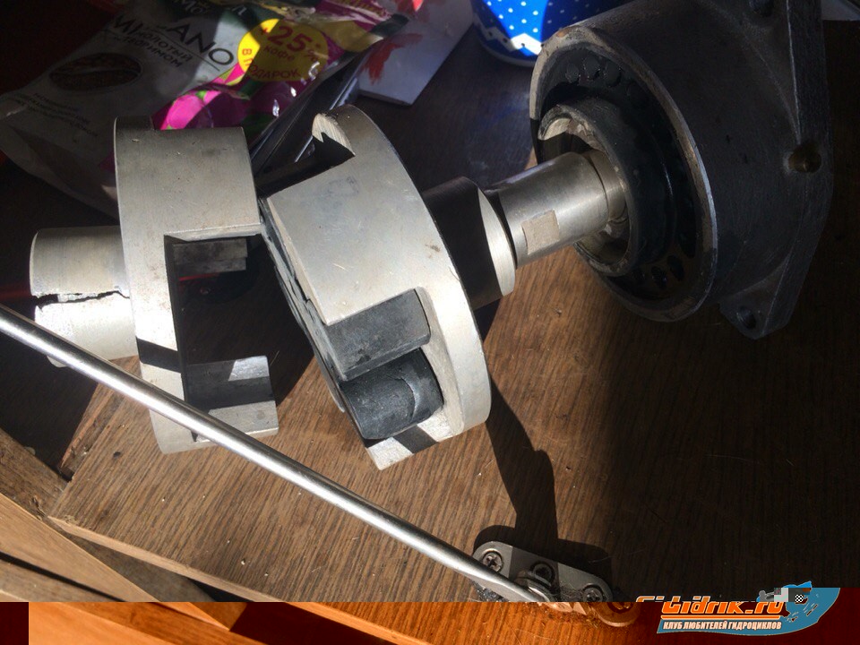

в техническом языке носит название муфта кулачковая, это когда в сборе.
А тут проблема в полумуфте, токарь с фрезеровщиком знакомые есть?
Если да, то дело до обеда, если нет, то искать б\у.
Я на работе эти вещи вытачиваю в инструменталке, при чём никакие координатки не нужны, только токарка и фрезеровщик.

Решил наварить бонку , впринцепи не так страшно оказалось

а центровать и резьбу нарезать как?
наваривать и там будешь?
СообщениеДобавлено: 22 июн 2016, 20:30
Сообщения: 3034
можно кстати и ввёртышь сделать, т.е. на токарке убрать огрызок, в отверстии сделать резьбу, а на неё навернуть бочокок с наружней и внутренней резьбой. На бочонке сделать упорную полу.
