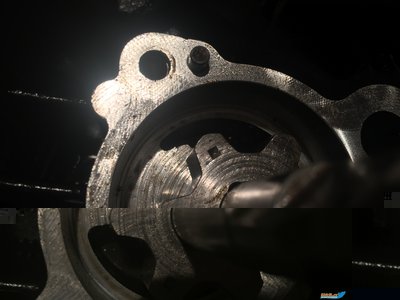

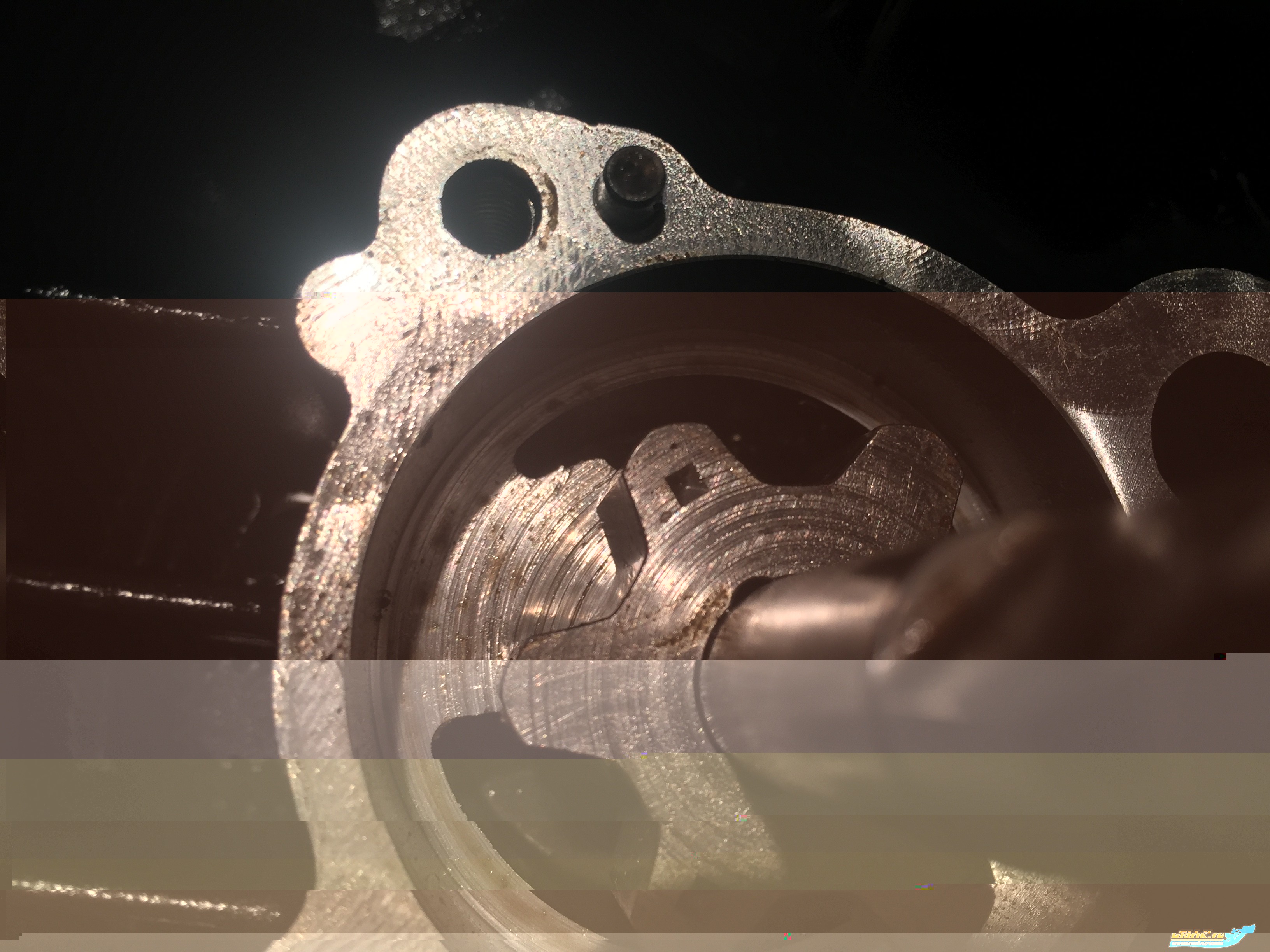

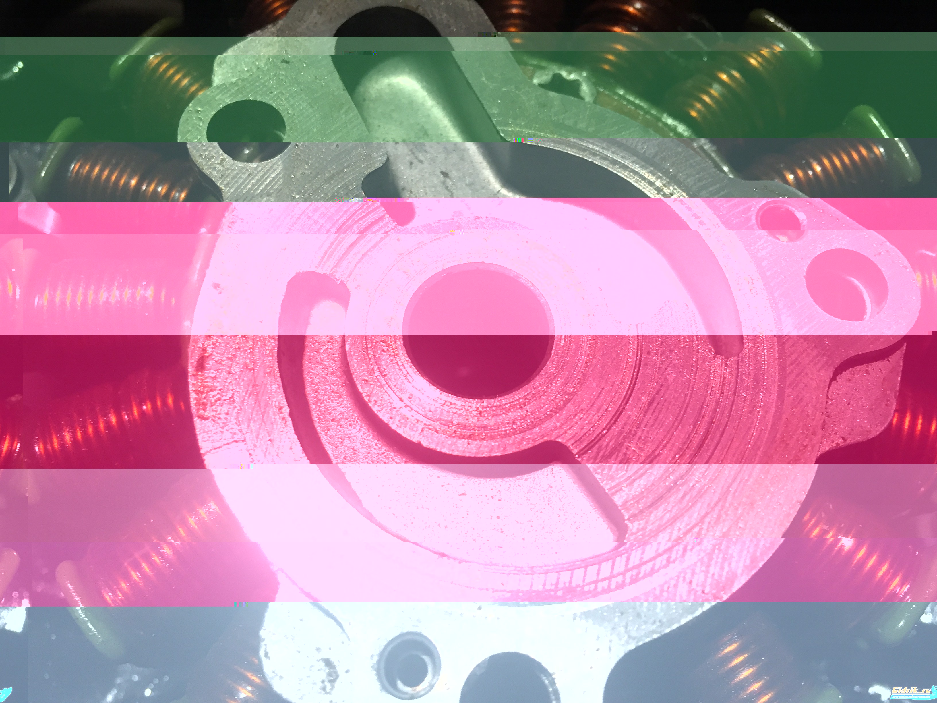

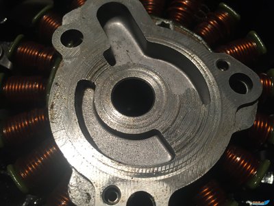

Всем привет,подскажите,какое давление должно быть на маслонасосе на нейтральных оборатах и максимум оборатах? И влияют ли риски глубиной не большой под шистеренкой и крышки маслонасоса на работу насоса?

СообщениеДобавлено: 31 авг 2016, 21:17
Сообщения: 4496
если речь-о том что на фото. то здесь представлен уже не насос-а набор цветного металла для сдачи на пункт приема.

вообче в талмуде пишут не глубже 1.0. но у вас тут сплошная деформация поверхности стальной переработкой. типо коленвал стесало и понесло мусор по двиглу..

Я свой насос восстанавливал, он был в подобном состоянии.
Нутрянку менял на новую - есть ремкомплекты для этого. Корпус отдавал на завод, так как менять крышку ПТО не совсем дешевая затея. Там на станке снимали фрезой все риски на дне корпуса. Вроде было 5 соток. Крышку насоса тоже шлифовали. Потом убирали эти 5 соток в месте где прикручивается крышка, чтобы все зазоры сошлись.
Уже два сезона все работает.

Из-за этих задиров будет недобор по давлению и, как следствие, у мотора будет масленое голодание. Особенно на высоких оборотах. А это очень критично.
Я знаю пару людей, которые оставляли насосы в таком состоянии и ничего не делали. На холостых мотор работал нормально, а во время катания, особенно в поворотах, гидр пищал по давлению масла. Короче один уже откатался - зажевало все вкладыши и двигатель сдох. Второй, пока ездит и пищит. Но это пока.

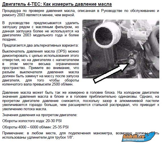

СообщениеДобавлено: 01 сен 2016, 14:10
Сообщения: 4496
Antoha23 писал(а):
а не знаете какое давление масла должно быть?
я с переодичностью раз в пару недель подобное выкладываю...понимаю..лень искать...
