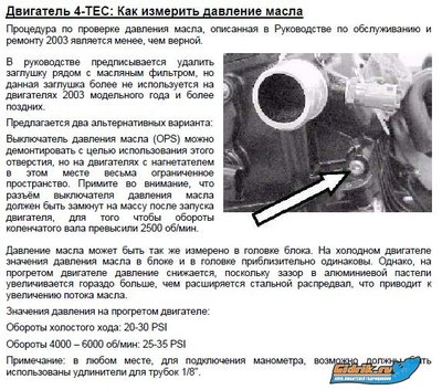

СообщениеДобавлено: 01 сен 2016, 14:10
Сообщения: 4496
Antoha23 писал(а):
а не знаете какое давление масла должно быть?
я с переодичностью раз в пару недель подобное выкладываю...понимаю..лень искать...
