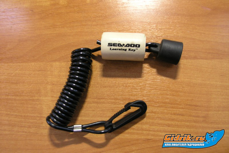

Всем привет! Подскажите знающие люди! Купил XP Di 2004г. Пришел с одним "learning key" ключом. Этот ключ для обкатки и для обучения. Как можно сделать или где искать ключ, что-бы все работало на полную катушку!

Лернинг кей можно прошить и как обычный и как инженерный ключ.
Вы уверены что он работает как обучающий? может он уже прошит под рабочий?
СообщениеДобавлено: 24 июн 2012, 17:16
Зарегистрирован: 11 апр 2012, 07:04
Сообщения: 14
Откуда: Иваново
Честно сказать не знаю, сужу только по надписи на ключе. Знаю,что должно быть два ключа один нормальный другой обучающий. В общем можно проверить, как я понял только диагностикой. А так с этим обучающим ключом, что обрезается? мощность или скорость?

И мощь и скорост

обороты, а отсюда мощность и скорость...
сколько крутит? должно быть в районе 7200 вроде.

Не просто обороты но и мощность , на ямах остается 70%.
СообщениеДобавлено: 24 июн 2012, 22:18
ммм ну я думаю, что обороты сдесь первичны. те ограничение включатся при достижении определенных оборотов. а чем меньше обороты, тем меньше расход топлива а соответственно и мощность.
таходатчик то есть, а вот датчика мощности я чёто невидел...

Я так понимаю открывающий возможности настроек. В Будсе есть варианаты лернинга 2 штуки, нормаль, инженер, и дилер или чето такое. Мне диллер не смог ответить.

Кстати проверить легко, завести на воде, или со шланга и газануть, поглядеть какие обороты и все.....

почему вы решили, что ограничивает тока обороты?
стоит одеть ключь обучения и у гидрика вялый разгон

просто помню, что обороты 6000 и всё, дальше не идет. а разгонялся я и так "плавно" тк обкатка была.
