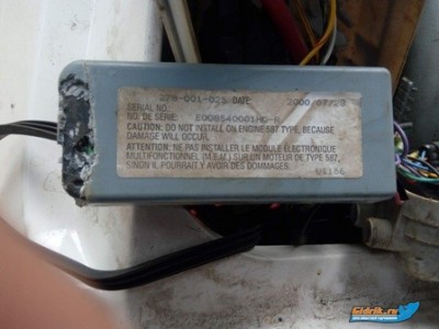

Освежим тему. GTS 2001г. 717, карб. Плыву, балдею. Внезапно всё - двигатель заглох. Ёлки-палки. Кнопка стар-стоп не реагирует. Ключ повторно втыкаю - система молчит - двойного сигнала нет. На воде проверяю аккум - в норме. Рою дальше - вытаскиваю волшебную коробочку - смотрю мозги - сгорел предохранитель на 5А. До места спуска бомбы 2км - сделал временную перемычку - чуть толще чем 5А из куска проволки из заначки - кидаю на аккум "+" - сразу искрит "+"- до этого такого не было. Значит где-то продолжительное КЗ. И наверняка как скажут коллеги в самом дорогом месте  Достаю из бардачка волшебное весло и фигачу 2км - благо по течению. Итого - бомба ключ не видит. Почему это произошло - точно ли нужно рыть в мозгах? Не смог найти тему - где есть замена "нужного диода" при вскрытии мозга или причина в нем? И если готовиться к самому худшему варианту - покупке мозгов, значит заново ключ пришивать и что выбрать б/у, новый оригинал с ебея или китай новый типа: здесь была ссылка на сторонний сайт . у моего блока номер 278001025

Диод сгорел... стабилитрон если точнее сидит с левой стороны конектора надо вскрвать пластик стоит 100 рублей

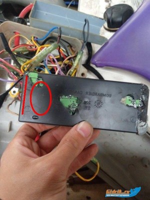

лисс писал(а): Диод сгорел... стабилитрон если точнее сидит с левой стороны конектора надо вскрвать пластик стоит 100 рублей вот фото моего эбу. он с одной стороны уже был треснутый ранее - я чуть его расковырял но решил остановиться пока. Стабилитрон с той стороны находится? Тему про ремонт ЭБУ нашел. Но там эбу на DI.

tinytoon писал(а): лисс писал(а): Диод сгорел... стабилитрон если точнее сидит с левой стороны конектора надо вскрвать пластик стоит 100 рублей вот фото моего эбу. он с одной стороны уже был треснутый ранее - я чуть его расковырял но решил остановиться пока. Стабилитрон с той стороны находится? Тему про ремонт ЭБУ нашел. Но там эбу на DI.   живодеры!  во первых не там,во вторых за чем так пахабно...

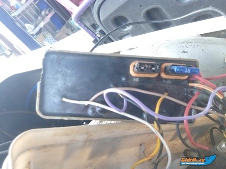

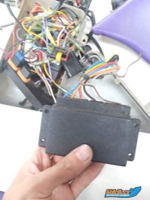

tinytoon писал(а): Залитую плату аккуратно вытащил, там была трещина до этого с одной стороны - поэтому кажется так небрежно. Я так понял что нужно смолу снимать со стороны проводов? в районе предохранителей? фото сзади у меня. отметил красным. и что это за блок другой на втором фото?   блок это когда , кто то ставил сигнализацию дистанционную.обычно прокатчики..

igor sea-doo писал(а): tinytoon писал(а): Залитую плату аккуратно вытащил, там была трещина до этого с одной стороны - поэтому кажется так небрежно. Я так понял что нужно смолу снимать со стороны проводов? в районе предохранителей? фото сзади у меня. отметил красным. и что это за блок другой на втором фото?
блок это когда , кто то ставил сигнализацию дистанционную.обычно прокатчики.. т.е. в принципе его вообще можно выкинуть? нафик он не нужен? но где точнее стабилитрон этот искать? - все плату замучаешься ковырять.

tinytoon писал(а): igor sea-doo писал(а): tinytoon писал(а): Залитую плату аккуратно вытащил, там была трещина до этого с одной стороны - поэтому кажется так небрежно. Я так понял что нужно смолу снимать со стороны проводов? в районе предохранителей? фото сзади у меня. отметил красным. и что это за блок другой на втором фото?
блок это когда , кто то ставил сигнализацию дистанционную.обычно прокатчики.. т.е. в принципе его вообще можно выкинуть? нафик он не нужен? но где точнее стабилитрон этот искать? - все плату замучаешься ковырять. можешь выкинуть.если пульта нет -бесполезная вещь.пройди по проводке и увидишь ,что она врезана в проводку на кембриках или тупо на изоленте.ковырять в районе предов..не на гладкой стороне,а где предохранители.где то между первым и вторым.добыть нужно черный бочонок)))но это если очень повезло то его поменял за 100р и все.если дошло до процессора -досвидос,ищи новый.15р приблизительно.

кстати неубиваемый блок сигнализации еще бы пульт от него

сарган писал(а): кстати неубиваемый блок сигнализации еще бы пульт от него  и уже +30тр к стоимости гидры.
