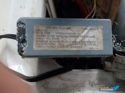

лисс писал(а):
Диод сгорел... стабилитрон если точнее сидит с левой стороны конектора надо вскрвать пластик стоит 100 рублей
вот фото моего эбу.
он с одной стороны уже был треснутый ранее - я чуть его расковырял но решил остановиться пока. Стабилитрон с той стороны находится?

tinytoon писал(а):
вот фото моего эбу.
Тему про ремонт ЭБУ нашел. Но там эбу на DI.
живодеры! :D во первых не там,во вторых за чем так пахабно... :)

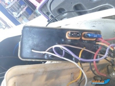

Залитую плату аккуратно вытащил, там была трещина до этого с одной стороны - поэтому кажется так небрежно. Я так понял что нужно смолу снимать со стороны проводов? в районе предохранителей? фото сзади у меня. отметил красным.
и что это за блок другой на втором фото?
блок это когда , кто то ставил сигнализацию дистанционную.обычно прокатчики..
т.е. в принципе его вообще можно выкинуть? нафик он не нужен?
но где точнее стабилитрон этот искать? - все плату замучаешься ковырять.

tinytoon писал(а):
можешь выкинуть.если пульта нет -бесполезная вещь.пройди по проводке и увидишь ,что она врезана в проводку на кембриках или тупо на изоленте.ковырять в районе предов..не на гладкой стороне,а где предохранители.где то между первым и вторым.добыть нужно черный бочонок)))но это если очень повезло то его поменял за 100р и все.если дошло до процессора -досвидос,ищи новый.15р приблизительно. :)
