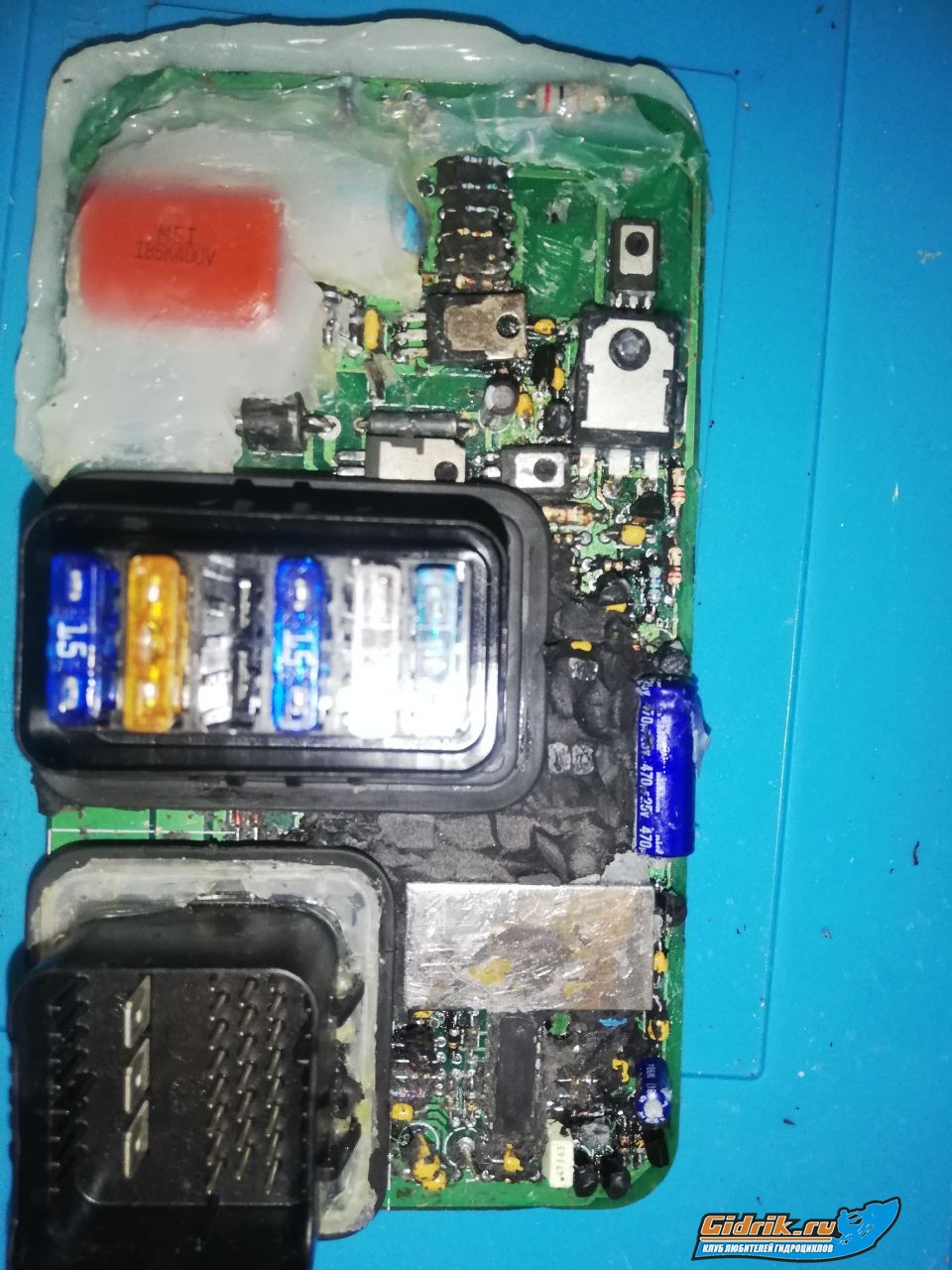

нет искры с эбу BRP GTI 85л.с 1999г, ротакс 720, куда копать?

Достать передний электробокс и посмотреть что там внутри.
Сделать фото и сюда.
Далее решим

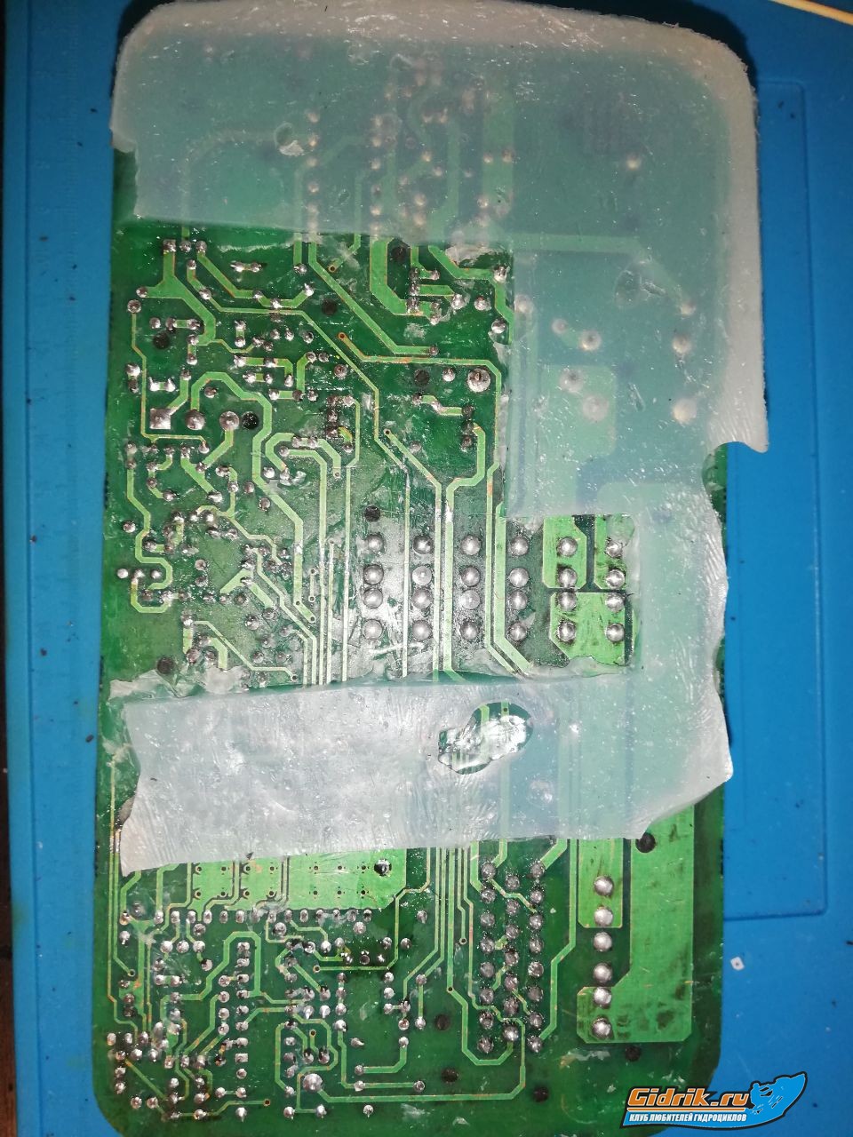

блок уже паяли, отдал на пайку знакомому, где видел косяки ---- пропаял, но нет сигнала на управляем проводе который идет на катушку, ключ видит, стартер крутит

искра появилась, дело было не в катушке, а в эбу, мультиметр неисправный был, вот и подумал на катушку, гидрик заведен
