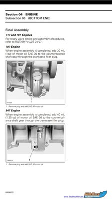

Добрый день. Всех с началом сезона.
Brp xp 98г. Rotax 947
В первый запуск в этом сезоне обратил внимание на рокочащий шум, в районе цилиндров. Похож на работу шестерен без смазки. При увеличении оборотов, шум соответственно увеличивается. В прошлом сезоне такого не замечал.
Какие предположения? Возможно от привода балансировочного вала?
Балансировочный вал и его шестеренчатый привод каким-то образом сказываются, или только облаком от смеси.?
Заранее благодарен

Приветствую, балансировочный вал смазывается отдельно 30 мл Sae 10W30, заливается отдельно, там есть пробка на блоке. Возможно,что шумят подшипники коленвала на хвосте.

С какой стороны пробку смотреть?

Пробка если память мне не изменяет на блоке где балансир лежит, могу завтра картинку поискать.

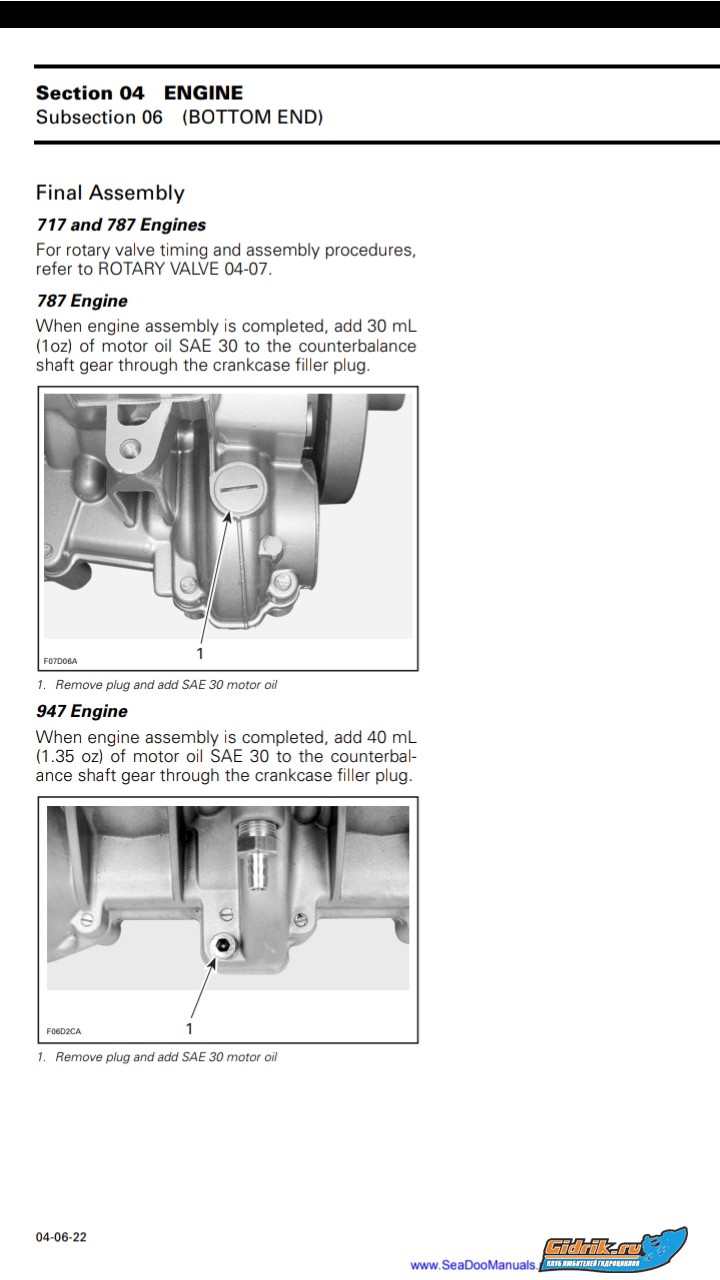

Нашел в мануале расположение маслозаливной пробки .
Может кому будет полезно.

на первом фото 787,там как раз смесью.для вас второе фото.интересно бы сост. подш. колена.
