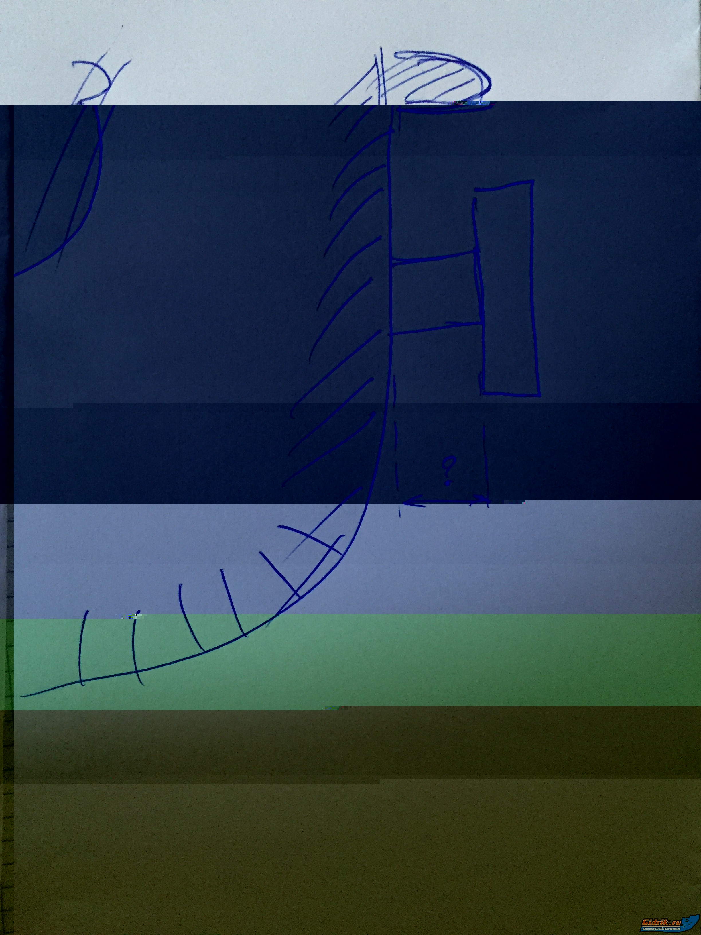

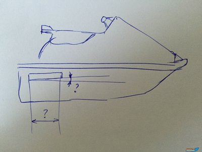

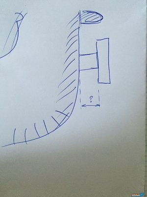

Всем привет,
Врядли найду, но все же ... Может кто-нибудь покупал себе спонсоны WORX WR517
Эта модель подходит на следущие гидроциклы:
96-02 GTX/LTD/RFI,
01 ONLY GTX DI,
97-01 GTI
Если есть у кого - хотел бы срисовать размеры. Разумеется не за просто так !

Dr.Ort писал(а):
Есть размеры, опыт изготовления и пользования на хр.
В теме про тюнинг XP человек написал, что внешнюю часть можно сделать из текстолита 7 мм, а проставку из фанеры :shock:
Фанера + вода ? Не раздует ли её ?
Можете немного поделиться опытом ?
Из каких материалов делали Вы ?
Размеры спонсонов XP для GTX'a наверно будут маловаты, но я думаю можно позаимствовать Вашу высоту, а длину снять с родного спонсона?

7 мало, 10 нужно. Фанера нет конечно, у меня гетинакс, текстолит тоже хорошо. Будут ращмеры, будет разговор. На хр есть готовый вайл для чпу.

Dr.Ort , а ты видел эти спонсоны? Там помимо внешней плоской пластины, которую в принципе не сложно не только сфотать, но и даже обвести для шаблона, есть еще внутренние распорки к корпусу, которые также имеют "своеобразную" неправильную форму, их не сфотать не замерить без снятия не получится, кроме толщины конечно... Глянь на ебае

не пойму о каких перегородках речь... вторая пластина отфрезерована под углом, чтобы задать угол спонсона относительно корпуса, болтами регулируется его высота. все эти регулировки до одного места, это индивидуально под вес райдера и под конкретные спортивные задачи, для покатух достаточно одного среднего положения, все копировать не обязательно. у меня на скорости руль хрен повернешь, идет как поезд по рельсам.

Я думаю, он имеет в виду плоскость, которой внутренняя часть спонсона будет прилегать к корпусу гидроцикла.
Эта поверхность у нас все равно разная будет. Её будем подгонять сами. Что желательно там померять - это её длина, угол атаки, или угол, под которым нижняя кромка внутренней части установлена к горизонту (разумеется примерно) и толщина (то есть насколько внутреняя часть спонсона отодвигает внешнюю часть от корпуса) ,?

а что касается формы прилегания к корпусу гидроцикла - то её можно просто скопировать с моего родного спонсона.
