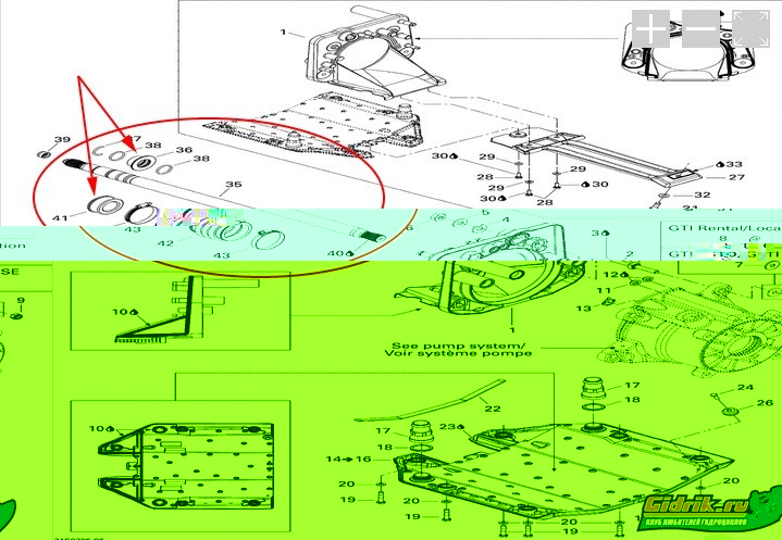

Прошу совета: техника gti 155 2007 se выдавило масло сперва через кольцо на стакане масляного фильтра, а потом когда долил и заменил резинку, обнаружил, что брызгает из под вала, что выходит из двигателя.. скажите что может быть и почему? ошибки не помню какие завтра точнее скажу.
что можете сказать знатоки? отчего выдавило масло и что за сальник такой из под которого оно там хлещет? :( :(

Так ты схему посмари:
На движке гофра в гофре подшипник с сальником, в подшипнике 2 колечка по валу уплотняются...
Дальше сам... гофра-сальник-о-ринги...
речь идет об этом узле?

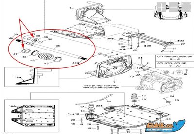

нет там клапана. центробежный сапун на шестерне распредвала.и из под фильтра из за сапуна давить не будет
Безымянный.png [ 88.57 КБ | 9735 просмотров ]

qwergut писал(а):
вот счас тебе посоветуешь..а ты опять скажешь-я тут лучше вас все знаю..
Ну к чему это??я никогда не утверждал что все знаю лучше всех. Мне нужен совет и я об этом попросил,а вы все какие то старые негативы ворошите ...
да ладно уж.. чего там... вообще если уж поперло масло из картера-это не айс. :cry: померяй компрессию на крайняк. может колечки тупо залегли. а может уже поршень начал разрушаться. потом глянь клапан на головке. ну и последнее
как тебе alleekc нарисовал-посмотри. Снимай водомет, вынимай вал, снимай резинку что обведена на рисунке.
