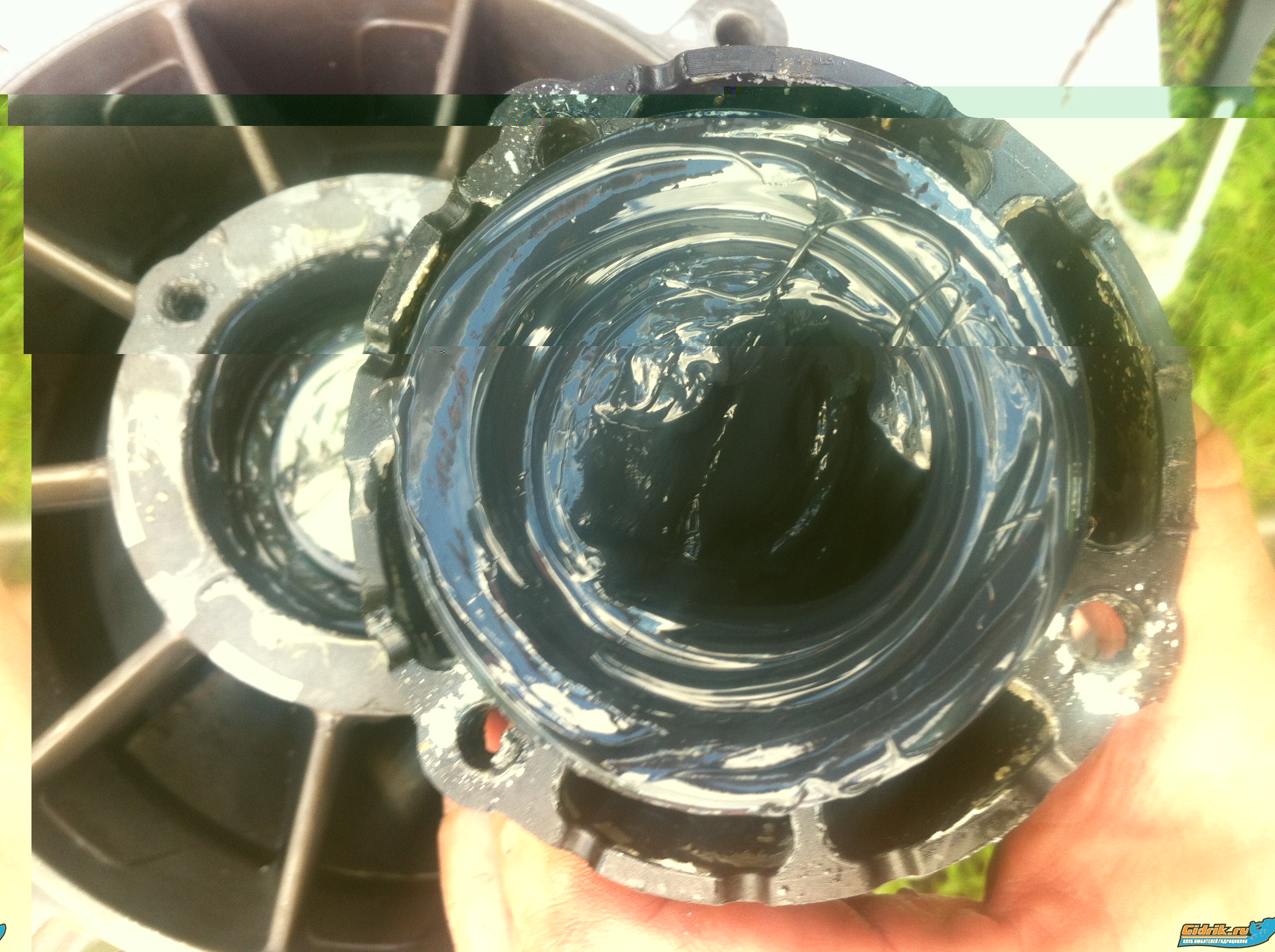

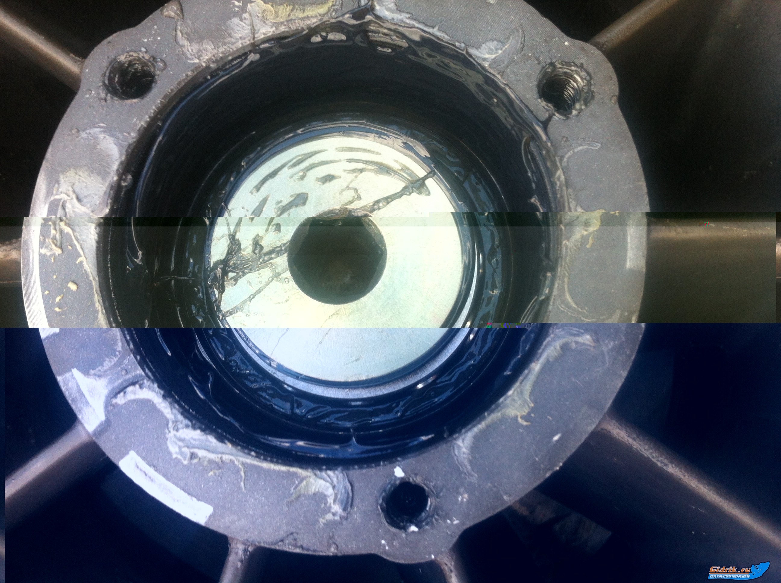

Всем привет!
аппарат GTX 155 2002 года, корпус водомета менялся в 2012 году, пластиковый заменен на металлический.
в начале этого сезона сменил смазку водомета, она была черной и менее вязкой.
Давеча вскрыл конус, и обнаружил что смазка снова почернела. На сколько знаю, от попадания воды смазка белеет, а вот почему она чернеет и теряет вязкость?

но почернела за 40 часов! даже сезон не отходила новая смазка, я в недоумении :)
Какая там температура? водомет нехилым потоком воды охлаждается
У другана 215 ка, смазку с 2004 года не меняли, оборотов там поболе, а смазка как новая, коричневая, даже менять не стали, хоть и собирались

Корпус водомета менялся в 12 году на новый, все потроха соответственно тоже, потому что у меня был пластиковый.
Там же нет не хрена кроме подшипника, но как он может на смазку влиять? типа износился и греется локально?

Там три подшипника и сальник. Корпус может масло окисляет?
А может масло у тебя такое. Вот и чернеет. Может износ есть,греется,и из за этого чернеет. И вода охладит корпус, вал может и не успевает

У меня один двухрядный опорный подшипник и густая смазка, не путать с водометом двухтактника.
В принципе он уже часов 200 прошел, менять наверно пора...

Так я уже 8 раз с первого поста сказал, что смазка там, а не масло. Она дб коричневая, а у меня почернела за сезон.
Будет возможность сфотаю, гидрун на ходу, буду менять гофру с графитом на днях, разберу.

В самом конце конуса смазка еще коричневая, начиная от подшипника- иссини-черная.
Чейта я подозреваю, что подшипник подклинивает.
Кто знает сколько у него моторесурс, этот уже часов 200 отходил, а то и больше....
