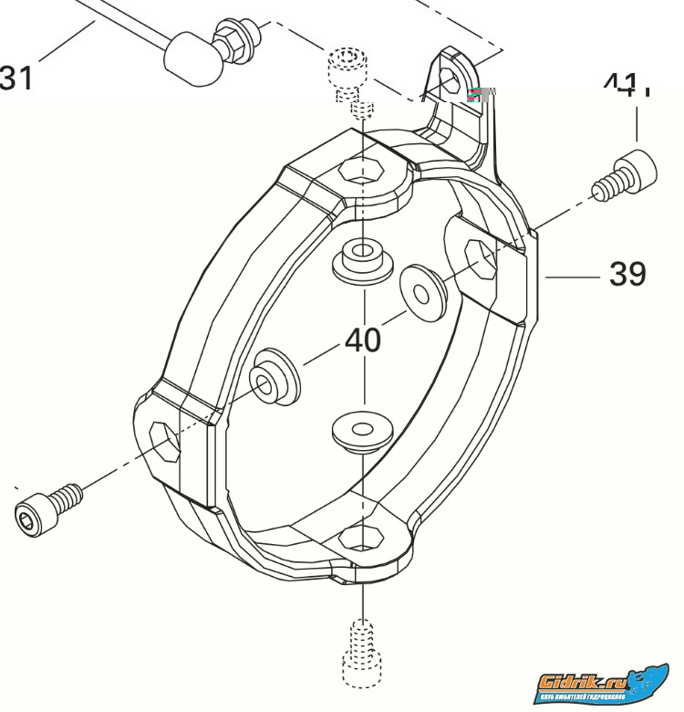

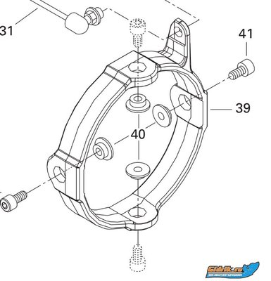

Деталька под номером 42 - втулка из второпласта в котору садится шляпка болта. Так вот там у меня люфт, у друга на XP люфт меньше.
Подскажите должен ли быть этот люфт? Если должен, то для чего он там? Хочется разобраться в этом вопросе

СообщениеДобавлено: 11 июл 2016, 22:08
Сообщения: 6377
люфт должен быть.например при эксплуатации в соленой воде.думаю понятно что соль оседает на всех внешних механизмах и мешает нормально работать.ну естественно в допустимых размерах.то же самое касается и рулевой колонки,не пытайтесь убрать люфт с помощью всяких втулок итд.это задумано заводом производителем.иначе очень скоро вы будете прилагать не малые усилия для поворотов.

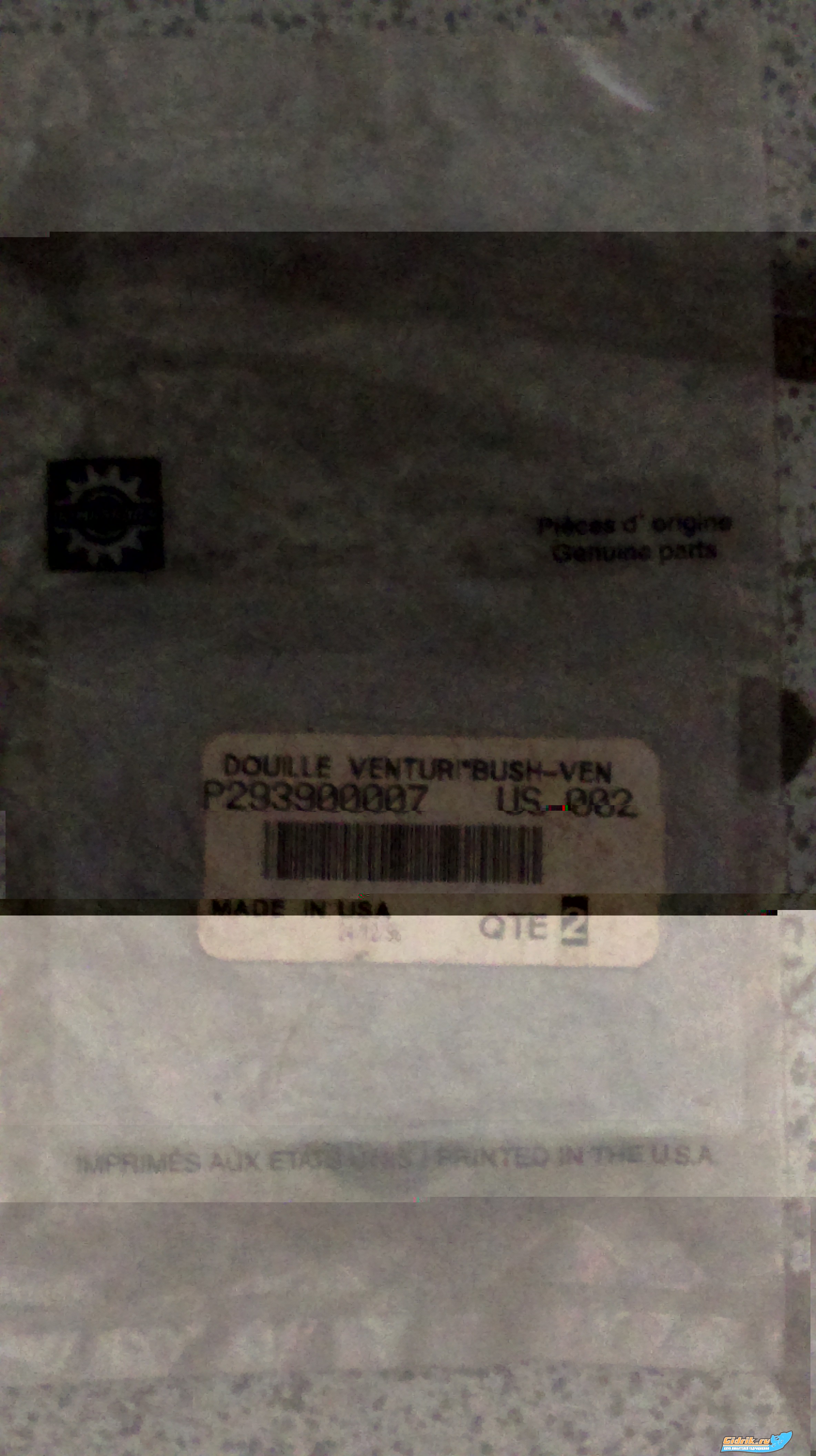

СообщениеДобавлено: 12 июл 2016, 10:17
Сообщения: 6377
игорек,загугли если есть желание это те втулки или нет.нашел у себя такие.
IMAG1514[1].jpg [ 1.06 МБ | 9944 просмотра ]

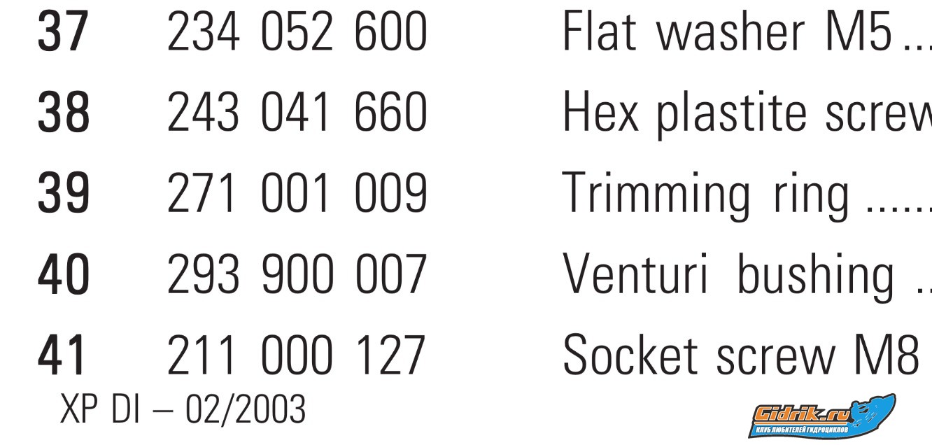

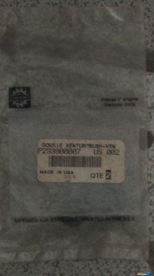

СообщениеДобавлено: 12 июл 2016, 10:26
Сообщения: 571
Техника: XP Di
Откуда: Донецк РФ
Это оно!
293 900 007
Сможешь измерить?
image.jpeg [ 86.91 КБ | 9940 просмотров ]
image.jpeg [ 120.05 КБ | 9940 просмотров ]
СообщениеДобавлено: 12 июл 2016, 10:58
Сообщения: 6377
Это оно!
293 900 007
Сможешь измерить?
нет запечатана упаковка,смогу подарить.
СообщениеДобавлено: 12 июл 2016, 11:51
Сообщения: 571
Техника: XP Di
Откуда: Донецк РФ
Так лучше аккуратно надрезать, вытащить, сделать замеры... Чем дарить, отправлять куда-то...
Потом и продать можно будет или тебе пригодится
СообщениеДобавлено: 12 июл 2016, 11:58
Сообщения: 6377
тогда позже,работа пошла...некогда.ок?
СообщениеДобавлено: 12 июл 2016, 12:32
Сообщения: 571
Техника: XP Di
Откуда: Донецк РФ
Ок. Спасибо. Главное не забудь)
СообщениеДобавлено: 12 июл 2016, 18:20
Сообщения: 6377
толщина стенки 1мм,диаметр 3мм.
