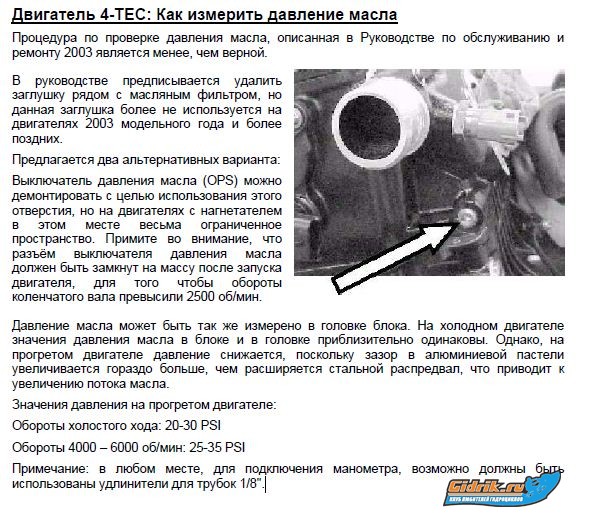

проверил давление - на холостых(1850об)сразу давление 5кг потом прогрелся стало 3кг начал газовать давление повышалось до 6кг и понижалось то есть работало как положено(консультация друга-моториста)
проверил датчик подключали на сто как то-давление повышали и понижали сказали всё в норме датчик работает
но гидр всё равно пищит проверял всё в гараже (подключал воду)
вопрос при вкл.зажигании 5 раз нажимал кнопку SET был продолжительный писк и надпись END -это что означает
когда заряжал АКБ случайно коротнул температурный датчик-может что в мозги пошло и сохранилась ошибка
ЧТО МОЖЕТ БЫТЬ
куда дальше лезть

мерели в гбц ? нужно мерить на полностью прогретом моторе , чтоб плита прогрелась, а лучше прокатится и смотреть

я завтра хочу так и попробывать- манометр останется вкрученым но датчик то отключён. не будет ли гидрик опять пищать инфо с датчика то не поступает???????

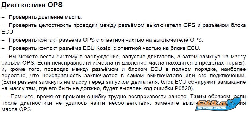

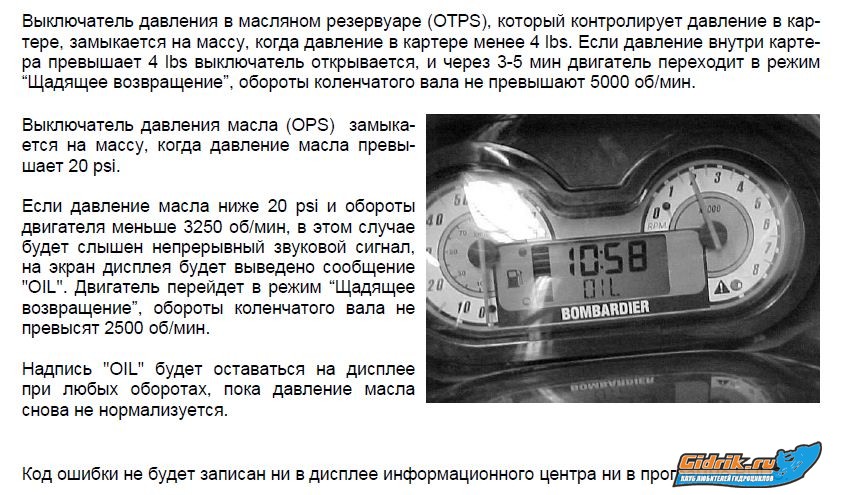

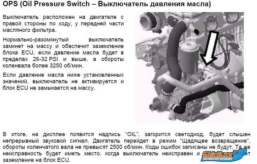

я наверное раз в неделю регулярно выкладываю
давление масла.JPG [ 125.83 КБ | 7897 просмотров ]
 Заголовок сообщения: Re: проблемма с гидроциклом brp gtx 185
СообщениеДобавлено: 23 май 2017, 21:34
Сообщения: 4496

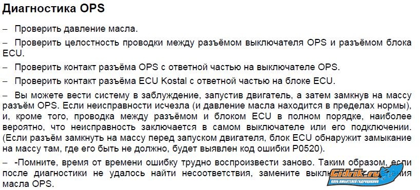

еще
давление масла.JPG [ 148.31 КБ | 7896 просмотров ]
масло.JPG [ 143.9 КБ | 7896 просмотров ]
Снимок2.JPG [ 125.23 КБ | 7896 просмотров ]

unga писал(а):
уважаемые спасибо буду пробывать обязательно завтра отпишусь о результатах
кстати. а какого цвета у вас маслянный датчик? Надеюсь черный.

Приветы. :beer: Нет Игорь. криворуких мастеров, которым лень прочить талмуд.

здравствуй юрий и игорь мы не ленимся и с ровными руками(моторы перебираем серьёзные)просто хочется спросить у профи с гидрами дел не имели :D - датчик чёрный цифры на нём (02.03),(256777),(1.8.2.2)

юрий сделали как описано в талмуте поеду на реку проверять может что записать надо
одни подсказывают что надо залить масло большей вязкости 5w40 например как думаете

Оригинальное масло и идёт с такой вязкость ю

Ага 5w40 самое то... можно гидру при минус 20 заводить
10w40всесезонка а 15w....
20w....эт летние... датчик кстати не барахлит? У них бывает...
