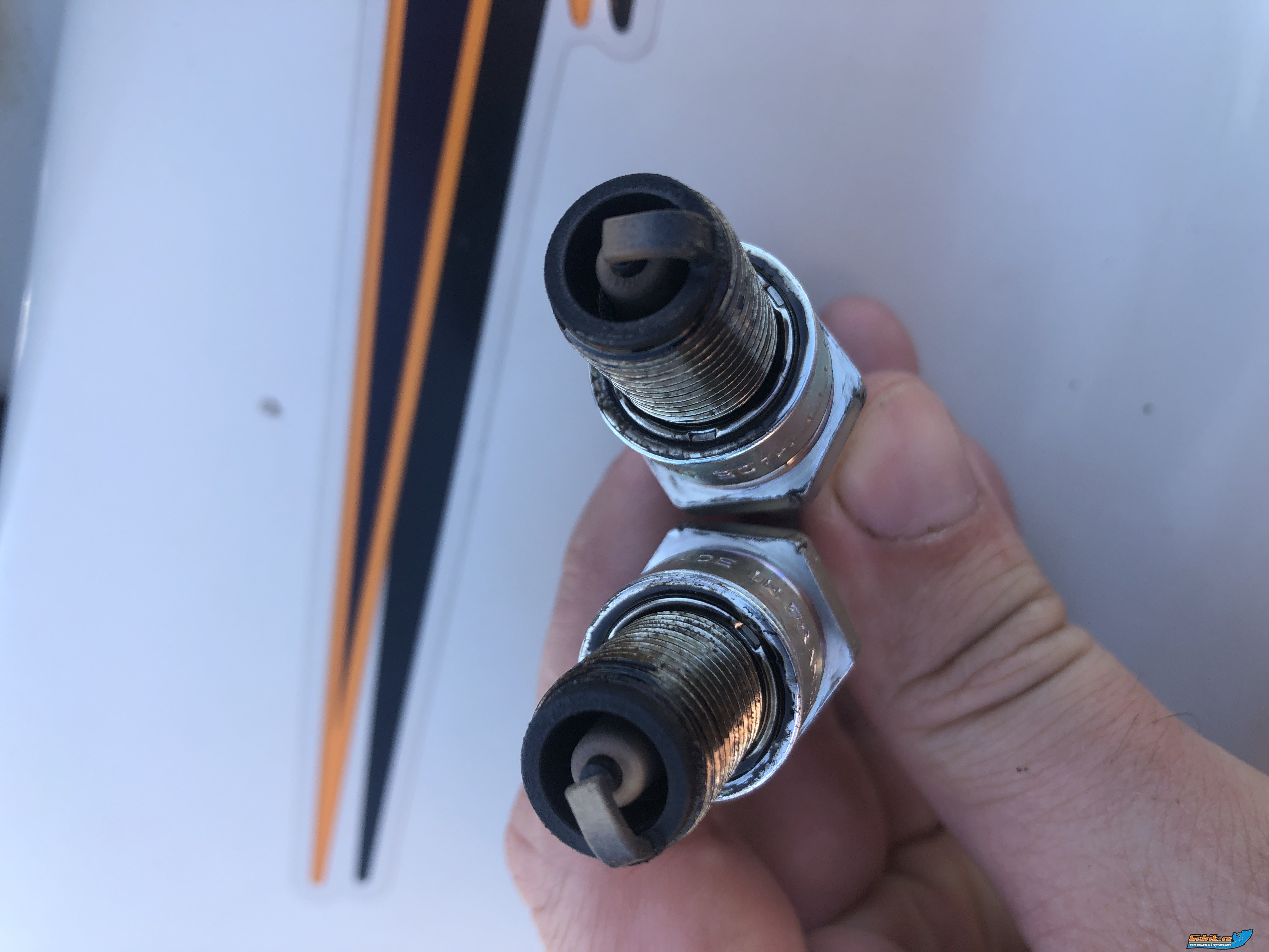

Добрый день, поставил на учет покатался несколько моточасов, выкрутил свечи, белесые как мне видится. Что скажете ? Это нормальный цвет ?

нижняя светлее, но не критично.
свечи давно поставил?

Свечкам несколько мч (6-8 мч наездил с момента покупки)

Юбка в масле, норм, катай.
