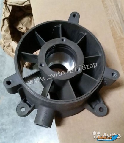

На всякий случай отвечу на свой вопрос по поводу "рысканья":
Проблема в пластинах "в домике". Пару пластин в домике были развалены, не в хлам, но почти.
Я предполагал, что данные пластины нужны для снижения кавитации, но нет, всё таки для выравнивания и стабилизации потока воды!
У кого есть проблема с "рысканьем" - смотрим платины на домике!
Решается заменой домика!

что за пластины? спремляющие?

Это пластины, которые в корпусе водомёта. Они препятствую раскручиванию потока воды, вслед за винтом. Они есть и на входе в водомёт и на выходе. Ещё их лопатками называют. Смотри фото.

я прекрасно понимаю как устроен водомёт,и что в нём и где стоит. просто называть спремляющий аппарат пластинками не стал бы. вот и уточнил о чём речь, а то человек хочет всем помочь и объяснить, а терминологией хромает...
а если человек это будет читать не знающий, то вообще не понятно к чему это может привести..
