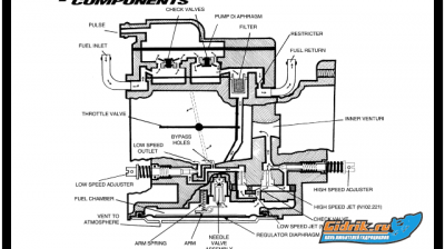

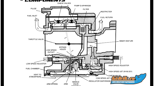

лисс писал(а):
В каком цилиндре мокрая?
Мокрая была в том что ближе к водомету, ну сейчас свечи рыжие смесь вроде хорошая , ну и кататься можно газ дал на всю и погнал, ну по какой то причине на средних оборотах он глохнет как будто не хватает топлива ему
 Заголовок сообщения: Re: прошу помощи rotax 717
СообщениеДобавлено: 25 июн 2018, 23:30
Сообщения: 2628
Ревизию карбу делал какую? Вся настройка проводится на воде под нагрузкой. В карбе всё в стандарте? По мануалу пробовал?
СообщениеДобавлено: 26 июн 2018, 12:27
Зарегистрирован: 17 июн 2018, 21:24
Сообщения: 20
Имя: Владислав
Техника: Brp sea doo gs
Откуда: Украина.Кривой Рог
Ремкомплект не менял но все разобрал выставил язычок на поплавке как должен он быть в карбе очень много мусора было, да пробую винт L почти на всю откручиваю а H по пол оборота добавляю
СообщениеДобавлено: 26 июн 2018, 13:06
Сообщения: 291
Откуда: Днипро
Благодарил (а): 28 раз
mckokey, если не ошибаюсь, то L должен быть на полтора выкручен, а H закручен совсем. Если приходится сильно выкручивать, значит что-то работает не правильно. Например воздух сосет откуда-то.
СообщениеДобавлено: 26 июн 2018, 17:42
Сообщения: 2628
Влад ты вообще на нём катал до того как все стало плохо? В первой теме пишиш возникло 2 проблемы)- как понять), ты его взял таким, или....? В карбе всё стоит стандарт - жеклёры, седло иг.клапана, пружинка. Так трудно гадать, или там до тебя нарукожопили или ревизия рукожопная
СообщениеДобавлено: 26 июн 2018, 21:38
Сообщения: 20
Имя: Владислав
Гидрик у меня второй сезон после зимы я катал без проблем часов 5 ну и начались проблемы, то на верхах не ехал, ну писал в прошлой теме, в карб не лазили до этого вообще судя по болтам, ну я грешу что уже мембраны устали заказал ремкомплект ну просто почему на середине он глохнет
СообщениеДобавлено: 26 июн 2018, 21:59
Сообщения: 2628
пройдись по всем каналам, винт L кончик не обломан? Поставишь новыу рем.заводские регулировки. Потом видно будет. К стати новые свечи пока не обкоптятся, качесьво смеси не покажут), будут светло рыжие какоето время.
