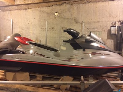

Добрый день! Подскажите знающие- приобрел Гидроцикл BRP RX 2000 год! Что необходимо сделать для консервации (продуть, смазать, залить) на зиму? Хранение предполагается в холодном гараже? Спаситбо!
IMG_5900.jpg [ 999.99 КБ | 9666 просмотров ]

altek писал(а):
В факе ничего не пошёл, поэтому и спрашиваю! Хотелось бы элементарной конкретики!
что и как делать в факе есть! пролить антифризом систему охлождения. проверить масло в водомёте на предмет эмульсии (поменять если надо), обработать консервантом цилиндры и карбы(набрызгать) зарядить аккум и поставить в тепло.

Shrek писал(а):
koks писал(а):
Лёшь, а в тепло то зачем? :beer:
имел ввиду аккумулятор не оставлять на морозе,снять и поставить в тепло, а гидру хранить лучше замороженную, а если в тепле хранить то заводить надо иногда, я когда хранил в тепле заводил раз в 2 недели сек на 30.
