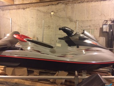

Добрый день! Подскажите знающие- приобрел Гидроцикл BRP RX 2000 год! Что необходимо сделать для консервации (продуть, смазать, залить) на зиму? Хранение предполагается в холодном гараже? Спаситбо!

что и как делать в факе есть! пролить антифризом систему охлождения. проверить масло в водомёте на предмет эмульсии (поменять если надо), обработать консервантом цилиндры и карбы(набрызгать) зарядить аккум и поставить в тепло.

если есть такое ТЕПЛОЕ МЕСТО,дык нам кой вообще консервировать парни????два раза в неделю подошел к гидре и завел на 30 сек,вот и вся консервация.что за прикол??а это наверное на цену потом повлияет,понял.типа гидра после консервации...

А если консервить то на холоде он даже лучше сохраняется так как лёд вместо пара водяного

Балоны от холода спускают. Потом опять нипеля искать. И гадать правый качать или левый

имел ввиду аккумулятор не оставлять на морозе,снять и поставить в тепло, а гидру хранить лучше замороженную, а если в тепле хранить то заводить надо иногда, я когда хранил в тепле заводил раз в 2 недели сек на 30.
